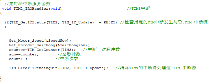

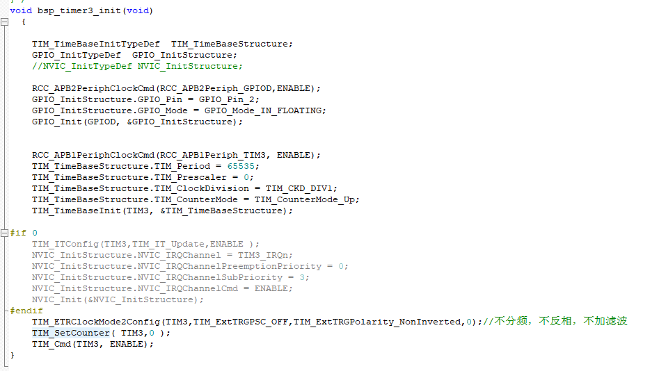

電機(jī)每轉(zhuǎn)一圈又6個(gè)方波信號(hào)輸出,我想檢測(cè)電機(jī)轉(zhuǎn)動(dòng)反饋回來(lái)的脈沖數(shù),從而計(jì)算出它轉(zhuǎn)的圈數(shù),轉(zhuǎn)速。所以我使用定時(shí)器3計(jì)數(shù),定時(shí)器2定時(shí),每秒進(jìn)入一次定時(shí)器2的中斷一次,記錄產(chǎn)生的脈沖數(shù)。之前使用定時(shí)器3編碼器模式測(cè)試好像因?yàn)橐袃上啾容^輸入才能記錄其產(chǎn)生的脈沖個(gè)數(shù),而我用的這個(gè)電機(jī)只有一條反饋信號(hào)線,所以我使用ETR來(lái)計(jì)數(shù)。但是,在網(wǎng)上找了好幾個(gè)例子,在串口上顯示出的脈沖數(shù),轉(zhuǎn)速都是0,經(jīng)檢測(cè)定時(shí)器2可以進(jìn)入中斷,所以一直不知道是什么原因,希望各位大神幫我看看。
定時(shí)器2中斷服務(wù)函數(shù)
定時(shí)器3初始化化,用于計(jì)數(shù)

重點(diǎn)是T3,按計(jì)數(shù)器初始化及IO定義,如果計(jì)數(shù)器用不明白,可開(kāi)一個(gè)外部中斷,在中斷中計(jì)數(shù)。

我這個(gè)T3計(jì)數(shù)器初始化和io口定義我看不出問(wèn)題。這個(gè)計(jì)數(shù)器是初始化好后,只要有上升沿信號(hào)他就會(huì)捕獲到并自動(dòng)計(jì)數(shù)嗎?外部中斷我也試過(guò)也是0,不過(guò)應(yīng)該是我沒(méi)用對(duì)
