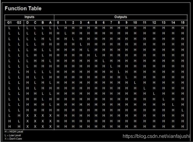

現(xiàn)在遇到的問題是74hc154的輸入端ABCD分別接到單片機(jī)P3^0--P3^3上,如何用這個(gè)數(shù)組給這四個(gè)端口賦值,使點(diǎn)陣上的各列能根據(jù)需要亮起來?或者說如何給這四個(gè)端口賦值能讓點(diǎn)陣各列根據(jù)需要亮起來?
ID:332444 發(fā)表于 2021-5-7 13:00 | 顯示全部樓層
看真值表寫程序.
