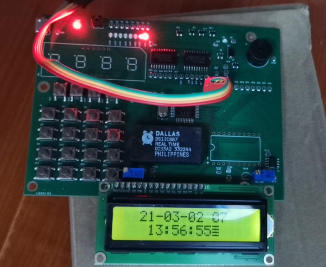

有關DS12C887+ 時鐘IC  放真時,程序可以正常走,仿真與實物接線一樣的
使用實物就不走了 ,請教大家怎么回事,時鐘使用的二手的原裝的

用示波器量分別量一下DS12C887的數據訊號線, 和1602的數據線,看下是DS12C887無數據輸出,還是1602無寫入信號,分別排查問題:
1)DS12C887 無輸出, 就要查下讀數據的問題.
2)1602無寫入信號,就要查下軟件是在什么地方卡住,未能發出數據到顯示屏
ID:877522 發表于 2021-5-5 13:36 | 顯示全部樓層
現在可以了  沒有開啟時間震蕩,然后在問下后面多余的黑點是怎么回事?
