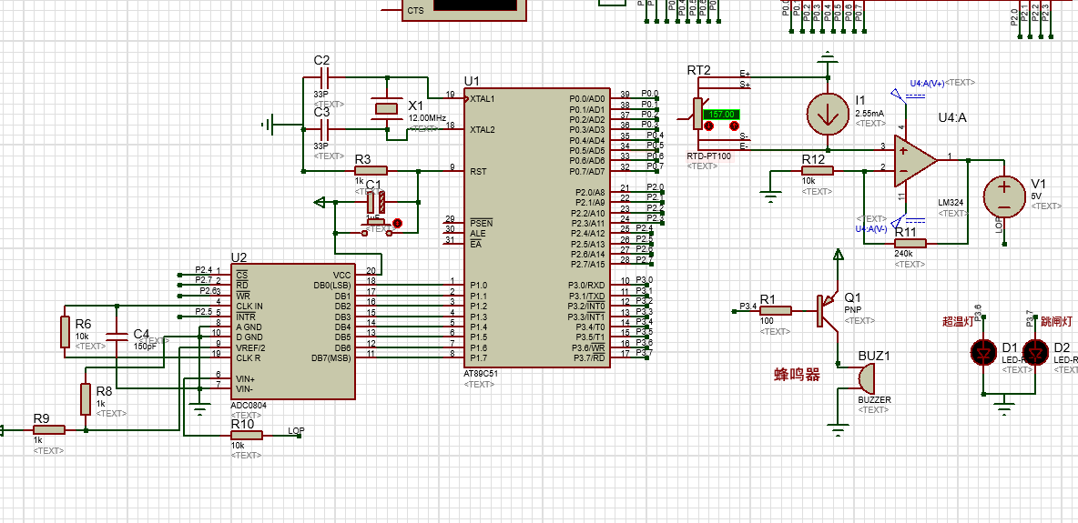

三個pt100如何實現巡回測量溫度并送入51單片機,急求各位大佬幫忙。
有程序的話更好。我只加進去一個。沒有其他位置 了。
能不能擴展一下引腳,或者加一個芯片,讓它完成巡回再送入51 。急求。
現在是這個樣子
現在是這個樣子

看你pin腳都用完了,還不如直接用18B20一個pin腳掛n個

ID:904547 發表于 2021-4-15 09:51 | 顯示全部樓層
lovezjf234 發表于 2021-4-15 09:46
只能用PT100,我們老大的要求不能改啊。

建議你買個溫度巡檢儀表參考一下,一般情況下,只要你能實現一路的穩定采集,多路也沒多大困難;旧峡梢圆捎媚M開關進行通道切換

你用一顆多通道的adc芯片不就行了。利用i2c總線通訊的方式與adc通訊。比如pcf8675之類的。
