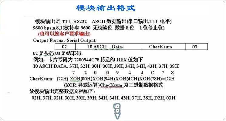

其中02,03是頭尾碼,不參與運(yùn)算。
中間的10位是ascii格式的數(shù)據(jù),
我自己寫了個(gè)校驗(yàn)程序,好像不是很成功,看看有大神能幫忙改下嗎?順便求一個(gè)將后4位16進(jìn)制的數(shù)合并為一個(gè)10進(jìn)制的字符串。謝謝了。

ID:510170 發(fā)表于 2021-4-13 19:47 | 顯示全部樓層
改掉了,能校驗(yàn)了。程序如下
