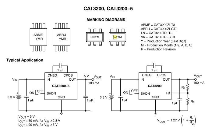

ID:207421 發表于 2021-3-30 18:00 | 顯示全部樓層
網上慢慢去搜索,總會有收獲的,浪費一點時間,給你搜一個吧
ID:138956 發表于 2021-3-30 19:34 | 顯示全部樓層
VA24 封裝為SOT23-6的是CAT3200TDI-GT3

ID:824720 發表于 2021-4-1 15:49 | 顯示全部樓層
lwh999995 發表于 2021-3-30 18:00
感謝,這個型號我也查到了,我現在就是那個絲印是CQMJ的芯片一直沒有任何線索!
大漠游民 發表于 2021-3-30 19:34
感謝!
