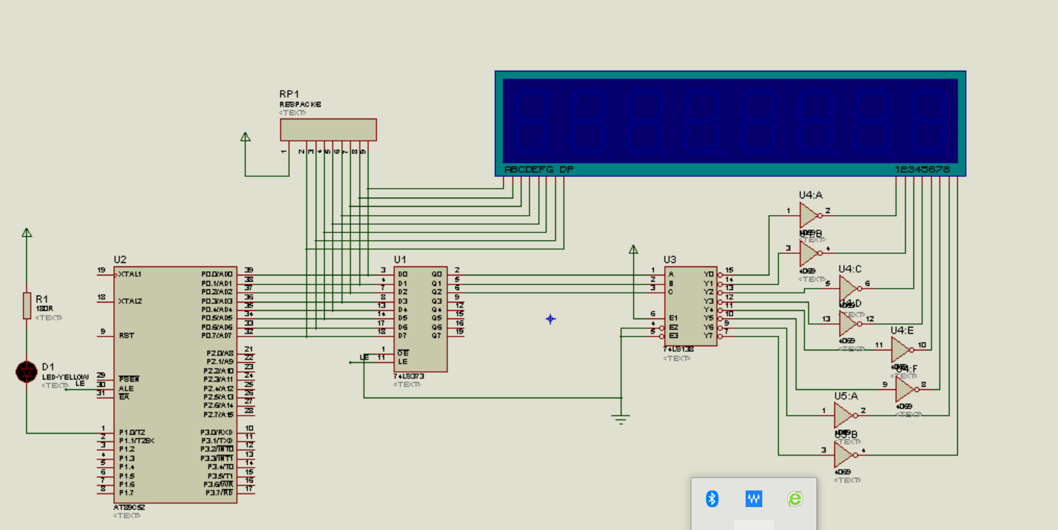

為什么用總線方式不能驅動數碼管?請內行人指導下,程序如下:

ID:328014 發表于 2021-3-21 20:53 | 顯示全部樓層
缺電路圖 無法分析吧?有大神能猜測出這是用的什么驅動芯片嗎?
ID:275826 發表于 2021-3-21 21:58 | 顯示全部樓層
51hei團團 發表于 2021-3-21 20:53
就是74LS373和74LS138
ID:275826 發表于 2021-3-21 22:00 | 顯示全部樓層
你好,就是74373和74138
ID:275826 發表于 2021-3-21 22:02 | 顯示全部樓層
這是電路圖
ID:213173 發表于 2021-3-22 06:24 | 顯示全部樓層
樓主的硬件電路和軟件的設計都有問題,按樓主的意圖修改如下:

ID:275826 發表于 2021-3-22 11:49 | 顯示全部樓層
wulin 發表于 2021-3-22 06:24
謝謝。我希望采用總線擴展形式驅動,你這個好像是端口分時驅動方式。但還是謝謝你

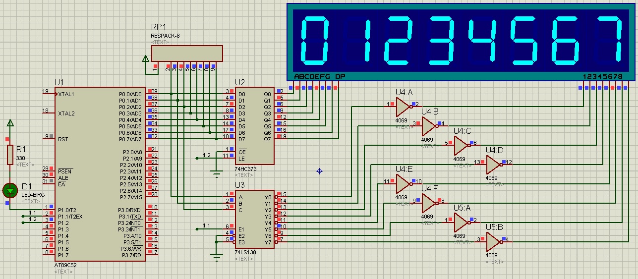

ID:332444 發表于 2021-3-22 15:26 | 顯示全部樓層
鎖存器用于存儲段值或存儲位值道理都是一樣的,所以2個電路圖都可以實現.
ID:275826 發表于 2021-3-22 16:02 | 顯示全部樓層
xianfajushi 發表于 2021-3-22 15:26
想用總線驅動方式,程序會簡單很多
