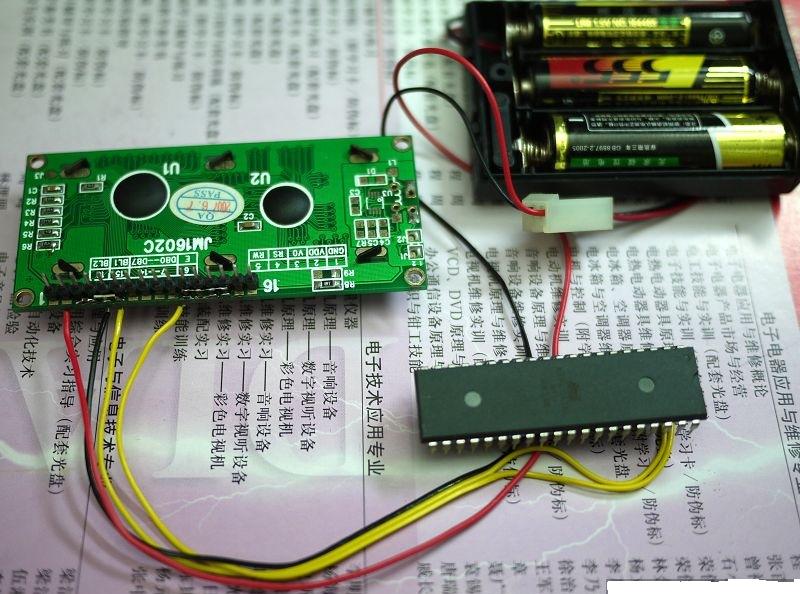

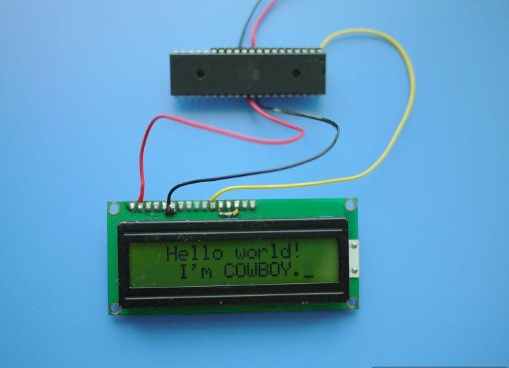

上次在51hei論壇發(fā)了個人肉驅(qū)動LCD1602的帖子,沒什么技術(shù)含量,居然得褲子,有點不好意思,正好這幾天有點時間,于是就再做一個小試驗,用盡量少的IO來驅(qū)動1602,以適應在某些引腳較少的MCU,如Tiny系列等。廢話少說,先上圖,如果大家覺得有意思請起個哄...

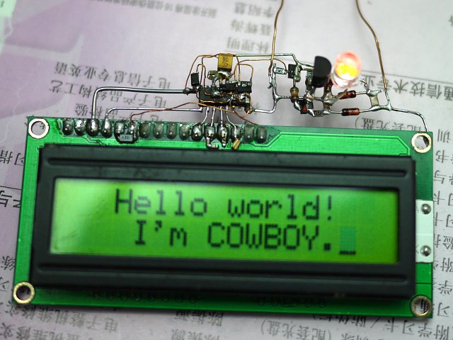

說明一下,連接LCD1602的四根引線,除了紅黑兩根電源,兩根黃色的就是信號線,其中一根傳送RS和E信號,另一根傳送D4~D7信號,即用四位總線驅(qū)動。

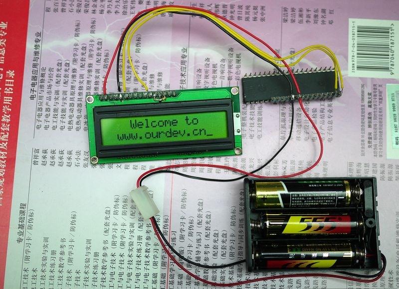

挑戰(zhàn)一下極限,再減少一根線,仍然好使,不過要另加一個電容和一個二極管。

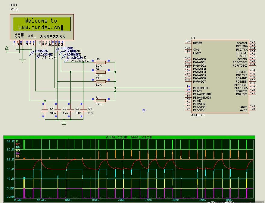

這就是電路,細心的朋友會發(fā)現(xiàn)實物圖中有幾個貼片的阻容件,秘密就在這里,利用電容的記憶效應,把并行的數(shù)據(jù)轉(zhuǎn)為串行。
示范程序很簡單,不用多注釋應該都能看懂。作為演示用途,其中有些長時間延時沒有沒有使用定時器,在多任務系統(tǒng)中當然要用定時中斷來代替了。

一個管腳通過rc,實現(xiàn)4個端口有點危險,
建議改成3個管腳實現(xiàn)。
回復longquan 巔
原來如此,靠相差很大的時間常數(shù)實現(xiàn)的
回復millwood0
"靠相差很大的時間常數(shù)實現(xiàn)的"
yes. that points to the problem with this approach: the time to send multi-bits gets exponentially longer.

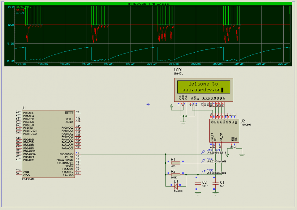

    上面各位都看出了門道,為了保證數(shù)據(jù)傳輸?shù)目煽啃,相鄰的兩bit數(shù)據(jù),RC時間常數(shù)相差需很大,我這里設定為22倍左右,差距越大,可靠性就越高。事實上,我試了12倍的間隔,仍能正常工作,但考慮到阻容的誤差和溫漂,以及電磁干擾等因素,選用了22倍間隔。太長的等比間隔,會帶來了數(shù)據(jù)傳送速度很慢的問題,如樓主位的RC參數(shù),傳送一字節(jié)數(shù)據(jù)約需32ms,正如millwood0所說,連續(xù)發(fā)送多個字節(jié)時,通訊線將會忙不過來,必須等待。為解決此問題,我另外寫了個程序,設立發(fā)送緩沖區(qū),環(huán)狀FIFO結(jié)構(gòu),來暫存待顯示的內(nèi)容,并用定時中斷來完成自動發(fā)送。IO是省了,卻帶來幾十字節(jié)的內(nèi)存開銷,還要占用一個定時器。
    比較實用的方案,正如 zhonghua_li 藍色天空 所說,多用一個IO,這樣每個IO只驅(qū)動LCD1602的兩個PIN,上面問題就能得到完美解決,包括RC時間常數(shù)的選擇,也大大放寬了要求,傳送速度和普通的驅(qū)動方式相當。
    大多數(shù)人會有疑問,就那么幾個阻容,能可靠工作嗎?我也考慮了這問題,在實際的應用中,常?吹綌(shù)據(jù)線上都有小電阻與小電容組成的低通濾波網(wǎng)絡來提高數(shù)據(jù)傳輸?shù)目煽啃。這里的RC用法類似,選用更大的RC,理論上對抵抗外界EMC干擾更有效,設計上只要保證時鐘脈沖的下降沿時刻,各數(shù)據(jù)線的上電平符合LCD1602的要求(VH>4V,VL<1V)。實際測試表現(xiàn)如何?用了簡單的方法進行模擬:1.不斷發(fā)送數(shù)據(jù),然后打通手機瞬間,把手機天線緊靠數(shù)據(jù)線,未發(fā)現(xiàn)異常。 2.用工作中的示波器信號線的地線,不斷觸碰LCD1602相關(guān)引腳,也未發(fā)現(xiàn)異常。當然這種測試并不規(guī)范,所以這種驅(qū)動方式玩玩可以,用在產(chǎn)品上還得慎重考慮。

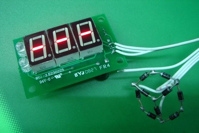

回復 winmcu
要不要再狠一點,只用一個io一條地線就可以了呢。貌似sony已經(jīng)有這技術(shù)用于數(shù)據(jù)通信(基于芯片完成的數(shù)據(jù)通信)。
winmcu說的是類似消防總線的通訊方式吧,直接把串行數(shù)據(jù)調(diào)制在電源線上,不過這是需要專用芯片來解調(diào),不能光靠幾個RC就能搞掂。類似的方式,我兩年前也做過,不知大家對下面這張圖片是否熟悉,這就是之前我發(fā)過的貼子中一張圖片,參照:http://m.raoushi.com/bbs/dpj-19840-1.html
其中的示范程序中就提及到 One Wire 總線的驅(qū)動,顯示模塊解調(diào)所用的芯片也不是什么專用芯片,只是一片我們最熟悉不過的 74HC595 ,就能完成任務。
當時為了方便沒在電源上加載數(shù)據(jù),而單獨引了一根數(shù)據(jù)線,所以看到是三根引線(VCC,GND,DAT),實際上完全可以把數(shù)據(jù)加載在電源上。

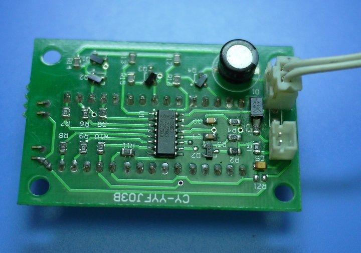

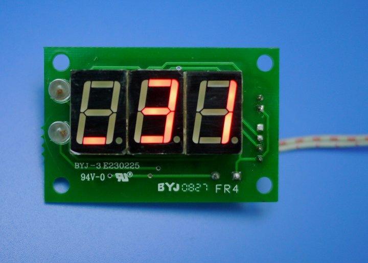

發(fā)個顯示模塊的底面圖,就可以看到利用一片 74HC595 解調(diào) OneWire 通訊,并驅(qū)動三位數(shù)碼管的情況。
發(fā)送端(MCU)的調(diào)制也很簡單,就一個IO輸出,加一個三極管擴流。

SkyGz 網(wǎng)友提供了一個創(chuàng)意,一根線都不要接...

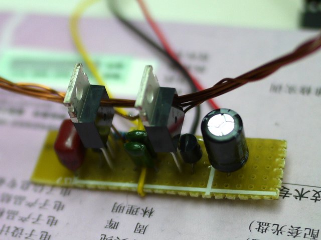

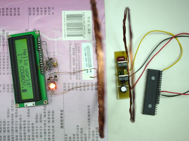

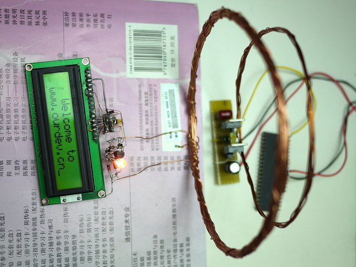

于是,就想起無線供電,應該也很有趣,弄了大半天,就有了下面的玩意,可惜距離太短了,如果能做到50CM就好了。
這個一個簡單的高頻振蕩器,頻率約3MHz,mega16的輸出端對其進行ASK調(diào)制。
這是接收部分和解調(diào)部分,接收到的高頻電磁波穩(wěn)壓后給LCD1602供電,左側(cè)的芯片是HC595,串并轉(zhuǎn)換用,焊得很丑陋~~~
回復hameyou
能不能把無線的電路貼出來,讓大家都學學!
無線部分沒實用價值,只是玩玩,距離太近了,效率很低。無線饋電我不熟悉,壇內(nèi)有用無線點亮40W燈泡的貼子,可以參考。
電路貼出來,學習就免了,倒是大家可以看看如何改進,使傳得更遠。

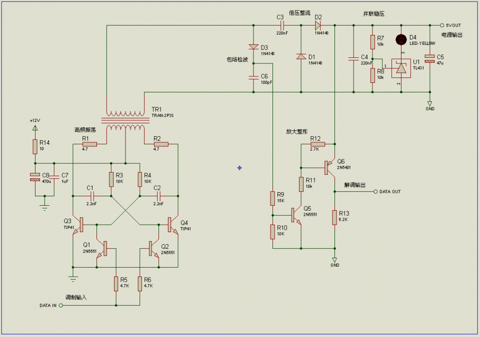

點擊圖片看清晰大圖:
左則為發(fā)射部分,右側(cè)為接收部分,收發(fā)線圈相當于空心變壓器。發(fā)射線圈是6圈,直徑9CM,中心抽頭。接收線圈約36圈,直徑11CM。
要用無線傳送數(shù)據(jù),要解決單個信道串行傳送數(shù)據(jù)問題,由于樓主位的驅(qū)動方式用兩個I0驅(qū)動LCD1602,用兩通道無線傳輸較復雜。所以,這里要先解決一個IO驅(qū)動LCD的問題。下圖是一個IO通過74HC595轉(zhuǎn)換后驅(qū)動LCD的原理圖,單線的關(guān)鍵原理基本上還是利用了不同RC常數(shù),把串行數(shù)據(jù)、時鐘、鎖存信號混合一起傳送。觀察各點的波形圖可以大致看出其工作的詳細情況。
單線傳送方式實現(xiàn)后,就可以通過單通信的無線傳送方式把這根線代替了。

是1MHz的100% ask調(diào)制,也叫OOK。前面的貼子也說過了,我本身對無線數(shù)傳和饋電也不熟悉,只是隨便弄。
