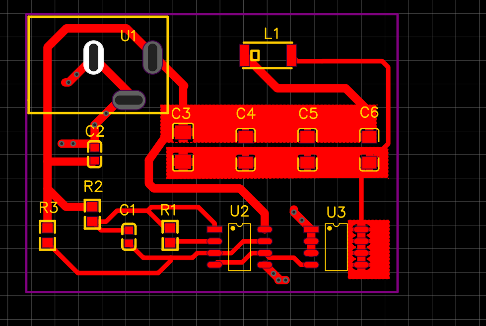

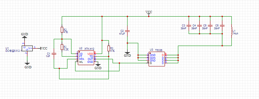

參考xtk-412數據手冊畫的發射電路的PCB板,接線圈的位置L1兩端接線圈前有12V的電壓,接上后L1兩端就變成0V了。接收線圈也沒有電壓。供電電源用的12V1A的線圈用的14uh 43mm的。有沒有老哥知道是什么情況。附自己畫的原理圖和PCB
