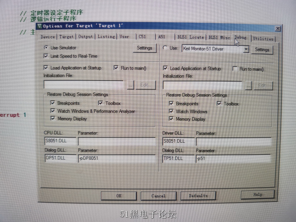

單位電腦無法上網,只能手機拍照發帖。工程師們幫我看看練習程序,能不能用T0定時10秒 15秒

數值計算不用懷疑,仿真時間非實際時間,不過仿真時間可以通過監視變量波形測得準確時間。
