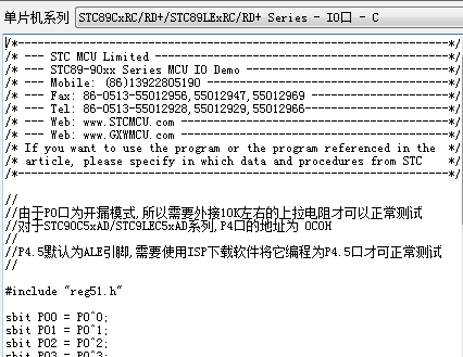

我摘抄別人的程序。使用Keil4,CPU選擇ATEML的,程序運行沒有錯誤,當CPU選擇STC89C52RC時,程序就出錯了,說我有的指令都沒定義。這時為什么呢,而且我頭文件<AT89X52.h>也改成了<REG52.H>了。如圖。求大神告知!

頭文件要改成STC89C5xRC.h

是變量沒有定義吧!如沙發所說換頭文件,如果變量不多的話可以自己添加。

我問賣單片機那家的了,他說沒關系,不用換頭文件,直接按照AT89X52 寫 然后燒寫就好

變量 定義了 但就是換完頭文件,然后就給我顯示沒定義,我絕望了,怎玩換完頭文件就不行了呢,是因為不同頭文件,定義格式不一樣,我是個新手不太懂 學了單片機 還不到2個月!

是不是直接用單個管教口進行操作了,這個是不允許的,必須用“sbit”進行位定義,如果是P0這個8的話,是可以的
