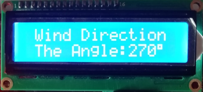

ID:213173 發(fā)表于 2021-1-13 16:41 | 顯示全部樓層
這么長時間你還搞不出頭緒,今天有興致,把以前給你改寫的示例程序補充標準驗證碼程序,經(jīng)實物驗證無誤。可以直接使用到實物,記得轉(zhuǎn)485。你再玩不轉(zhuǎn)就無語了。
風向儀.zip (17.26 KB, 下載次數(shù): 10)
