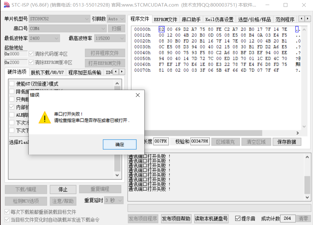

串口打開失敗,以前都可以用的,這是咋回事兒呀

驅動掉了,重上電就可以了

USB拔掉再插上,下載軟件關掉重新打開。肯定可以。

單片機有通電,但就是打不開串口

拔插重新上電,不行的話重新安裝驅動
