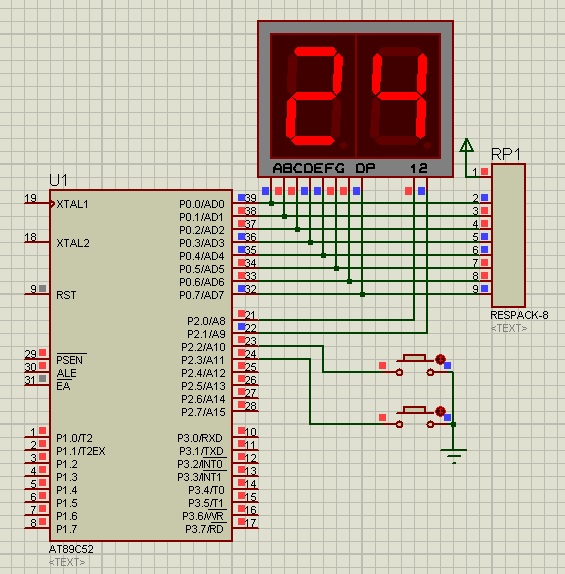

ID:213173 發表于 2021-1-1 10:59 | 顯示全部樓層
  1. #include "reg51.h"
  2. sbit key1=P2^2;
  3. sbit key2=P2^3;
  5. #define uint unsigned int
  6. unsigned char code table[]={//共陰數碼管段碼0~9
  7. 0x3f,0x06,0x5b,0x4f,0x66,0x6d,0x7d,0x07,0x7f,0x6f};
  8. unsigned char key_value;//鍵值
  9. void key_scan()
  10. {
  11.         static unsigned char time;//消抖計數變量
  12.         static bit state=0;//狀態記憶位變量
  13.         if(!key1 || !key2)
  14.         {
  15.                 if(++time>=10 && state==0)//消抖與判斷狀態
  16.                 {
  17.                         state=1;//狀態記憶
  18.                         if(!key1 && key_value<99)
  19.                                 key_value++;
  20.                         if(!key2 && key_value>0)
  21.                                 key_value--;
  22.                 }
  23.         }
  24.         else
  25.         {
  26.                 time=0;//清0
  27.                 state=0;//復位
  28.         }
  29. }
  30. void delayms(unsigned int t)
  31. {
  32.         unsigned int i,j;
  33.         for(i=t;i>0;i--)
  34.                 for(j=124;j>0;j--);
  35. }
  36. void display()   //數碼管動態顯示
  37. {
  38.         static bit i=0;
  39.         P2|=0x03;//消隱
  40.         if(i==0)
  41.         {
  42.                 P0=table[key_value/10];//顯示十位
  43.                 P2&=0xfe;
  44.                 i=~i;
  45.         }
  46.         else
  47.         {
  48.                 P0=table[key_value%10];//顯示個位
  49.                 P2&=0xfd;
  50.                 i=~i;
  51.         }
  52. }
  53. void main()
  54. {
  55.         while(1)
  56.         {
  57.                 key_scan();
  58.                 display();
  59.                 delayms(1);
  60.         }
  61. }

ID:976715 發表于 2021-11-1 22:30 | 顯示全部樓層
wulin 發表于 2021-1-1 10:59
定義鍵值變量,確定其控制范圍,操作按鍵改變鍵值,數碼管顯示鍵值。示例如下
你好,請問你這個位選怎么定義的?
