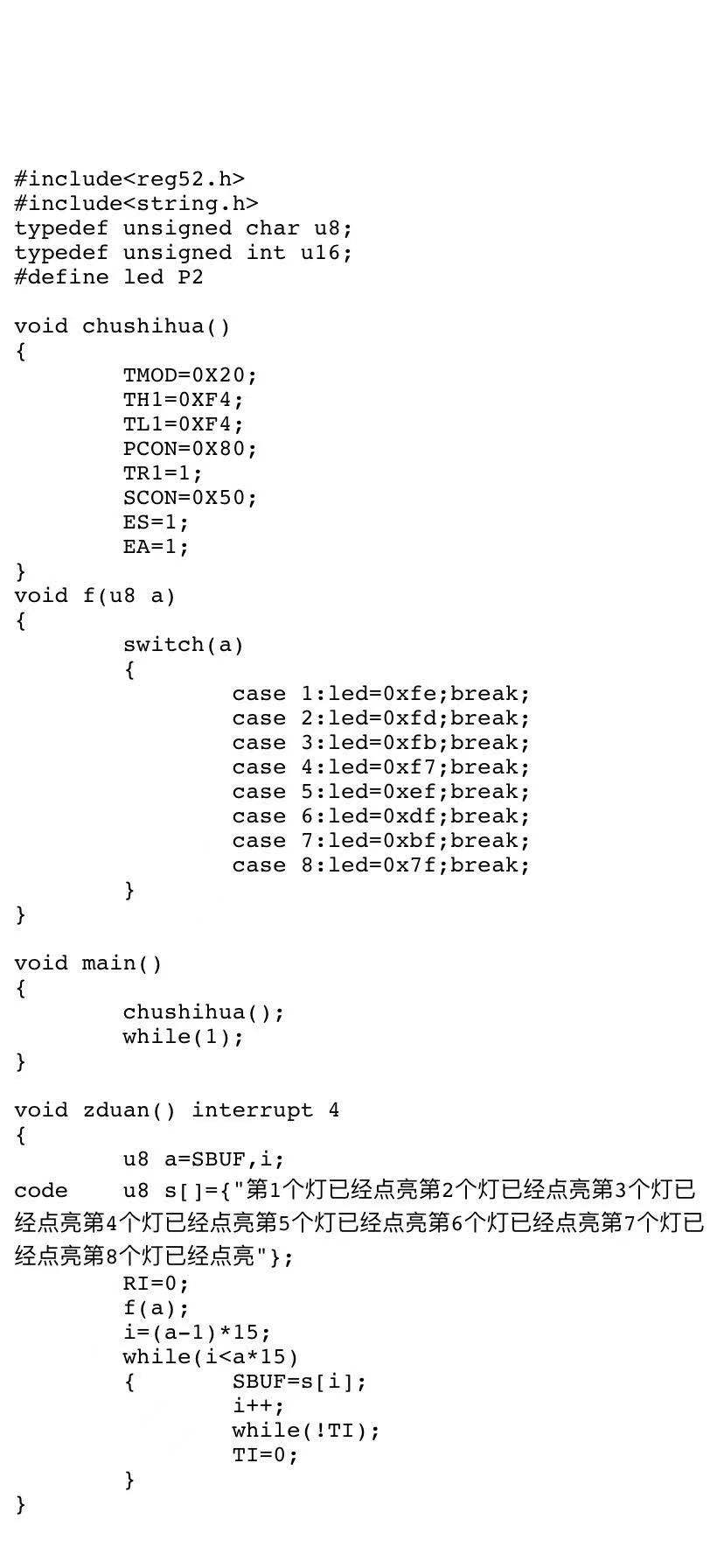

程序圖
程序圖

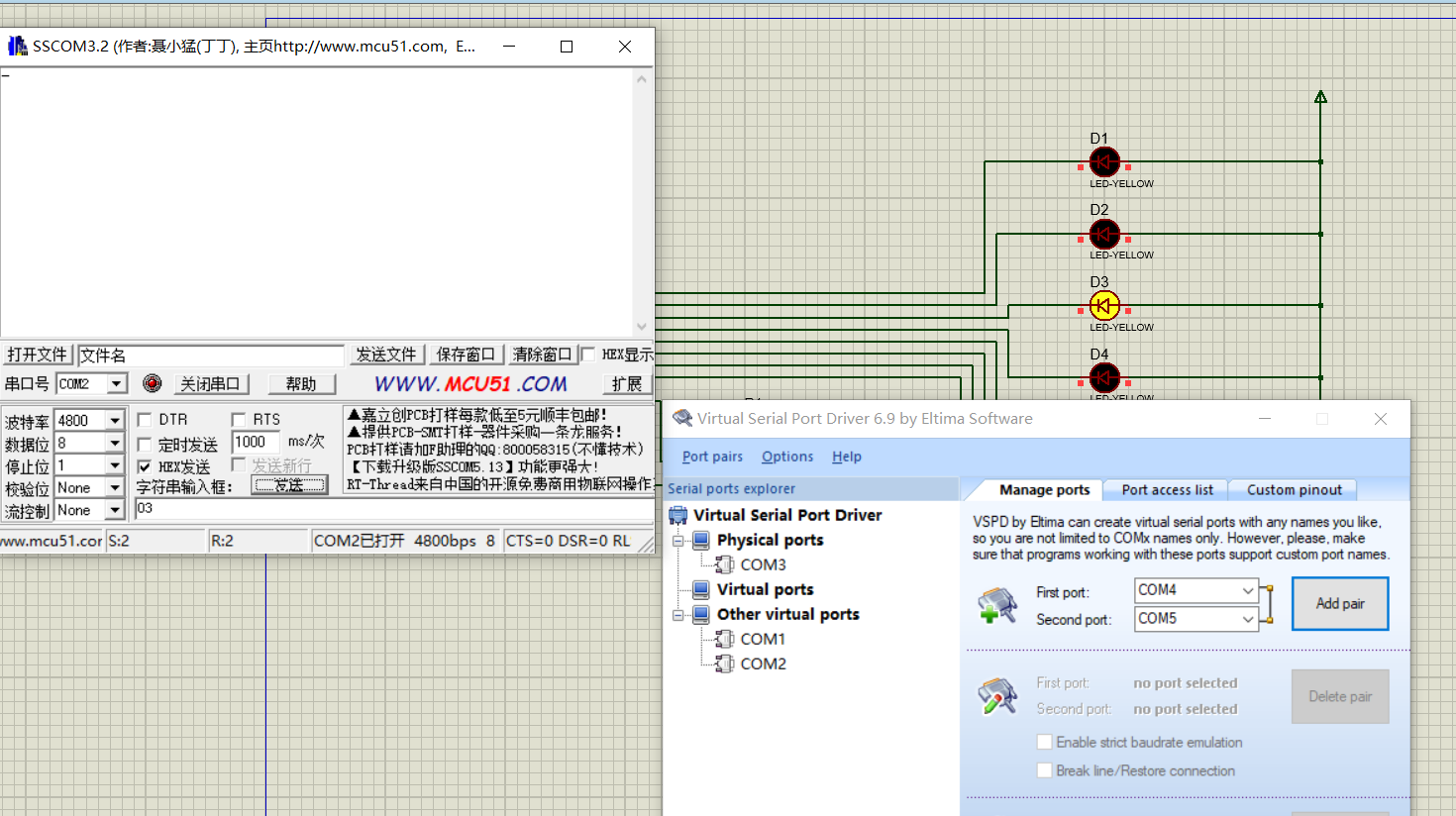

用proteus仿真虛擬串口com2,燈可以正確亮,但是不能返回正確信息

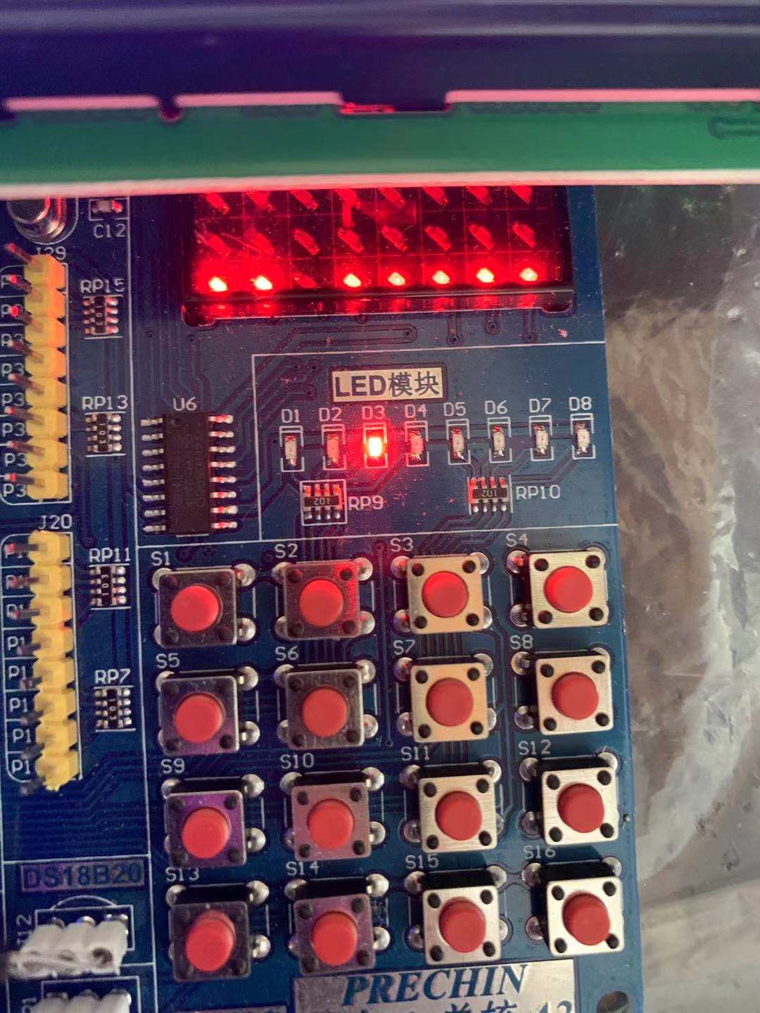

開發板上正確亮燈,并返回正確信息
開發板上正確亮燈,并返回正確信息
用開發板com3串口
用開發板com3串口
ID:863585 發表于 2020-12-21 14:00 | 顯示全部樓層
用開發板可以正確亮燈,并且返回正確信息,用proteus和虛擬串口,可以正確亮燈,但是返回不了正確信息
ID:739545 發表于 2020-12-21 14:39 | 顯示全部樓層
中文改成英文試試,
ID:864813 發表于 2020-12-21 16:19 | 顯示全部樓層
沒有用串口輸出打印嗎
