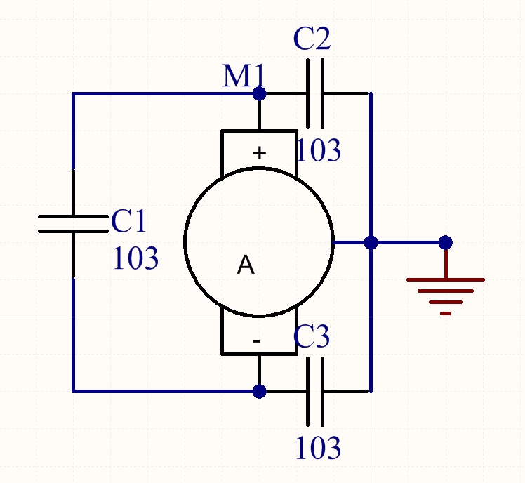

小車的電機本身就是干擾源,尤其是有刷電機的電火花干擾更甚。要在電機電源口加濾波電容
ID:143767 發表于 2020-12-19 13:59 | 顯示全部樓層
ID:143767 發表于 2020-12-19 19:11 | 顯示全部樓層
馬達的鐵皮外殼也要接地,見圖
