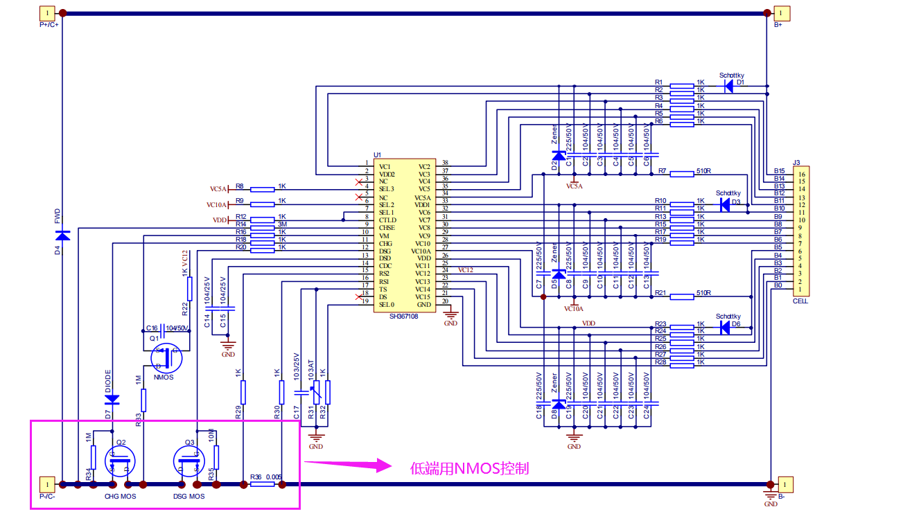

關于MOS的高端驅動和低端驅動
ID:857141 發表于 2020-12-9 09:57 | 顯示全部樓層
這是多節鋰電池 均衡保護電路BMS,P-MOS生產工藝來說成本高,導通電阻大,也就是電流做不大,而NMOS成本低,且導通電阻小,電流大,在大電流(幾十A)應用場合更愿意用NMOS。配合高邊開關組成一個類似PMOS的效果,成本更低

ID:668004 發表于 2020-12-9 10:04 | 顯示全部樓層
rickcruise 發表于 2020-12-9 09:57
這是多節鋰電池 均衡保護電路BMS,P-MOS生產工藝來說成本高,導通電阻大,也就是電流做不大,而NMOS成本低 ...
對MOS了解較深  你!配合高邊開關組成一個類似PMOS的效果,成本更低
這句話啥意思
