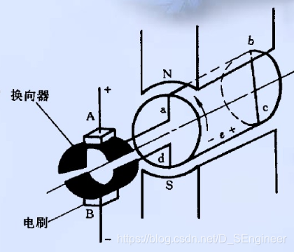

直流有刷電機(jī)的原理
簡(jiǎn)單說下有刷電機(jī)的工作原理,其實(shí)很簡(jiǎn)單,稍微懂點(diǎn)物理的就能看懂吧。
上面這張圖應(yīng)該都見過吧(因?yàn)槟悻F(xiàn)在就在看著它呢,手動(dòng)滑稽)。小時(shí)候四驅(qū)賽車的那種黃色小馬達(dá)也都見過吧,是不是只要將電壓加載電刷的兩極上,電機(jī)就會(huì)轉(zhuǎn)了。那個(gè)電機(jī)的內(nèi)部結(jié)構(gòu)就是上圖這樣。這一種里面帶有電刷的電機(jī)叫有刷電機(jī),又因?yàn)槭怯玫闹绷麟姡越兄绷饔兴㈦姍C(jī)。
我們只需要將電壓加到AB端,電機(jī)就能轉(zhuǎn),電機(jī)轉(zhuǎn)動(dòng)的速度和電壓有關(guān),電壓越大,轉(zhuǎn)速越高。具體電機(jī)旋轉(zhuǎn)不懂的百度吧。我就不搬運(yùn)了,重點(diǎn)是都后面的PWM。

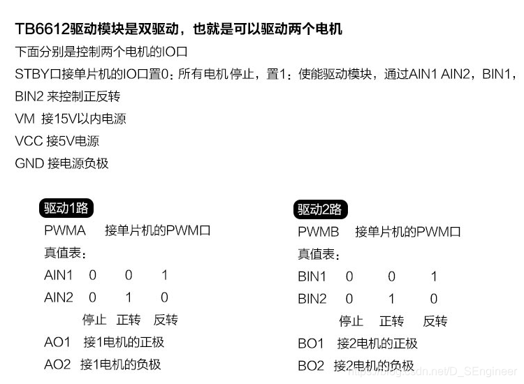

TB6612直流有刷電機(jī)驅(qū)動(dòng)
從淘寶截了一張圖,上面有引腳和使用說明,接線也很簡(jiǎn)單。原理的話我沒細(xì)看,大致應(yīng)該是通過PWM來控制VM的電壓值,之后會(huì)有一個(gè)像H橋一樣的電路來控制正反轉(zhuǎn),當(dāng)然了都是集成到芯片內(nèi)部了。

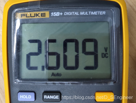

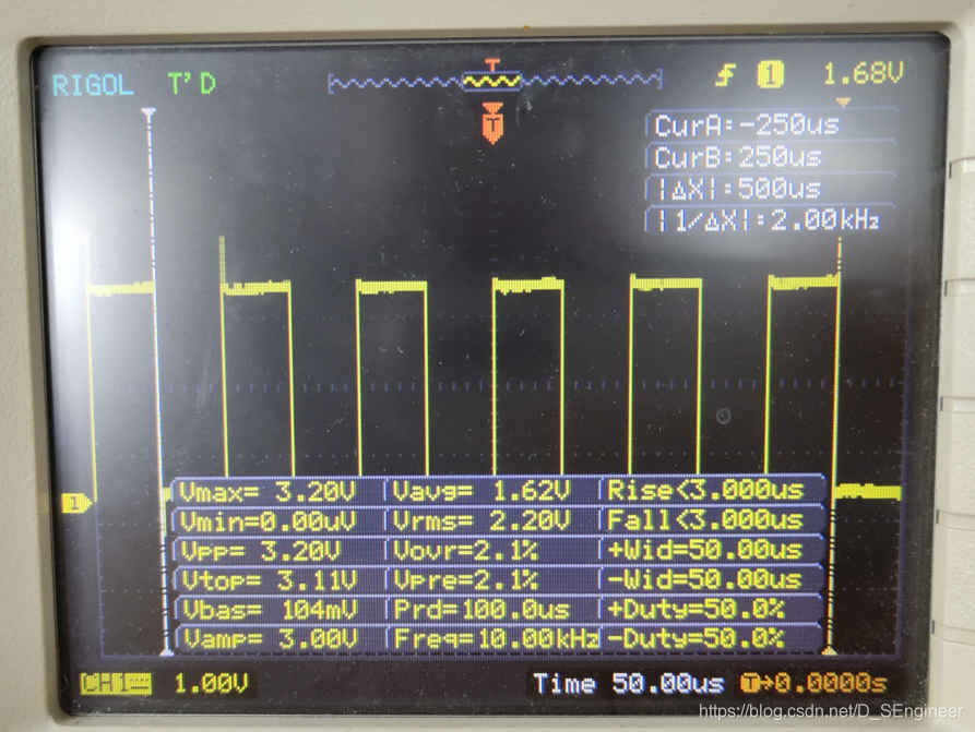

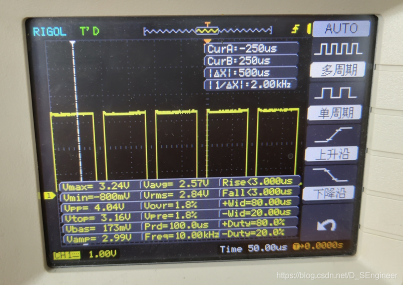

示波器測(cè)量
1.當(dāng)占空比為50%時(shí)
測(cè)量電壓值

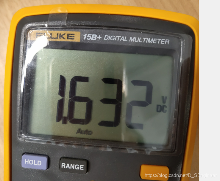

2.占空比為80%時(shí)
測(cè)量值

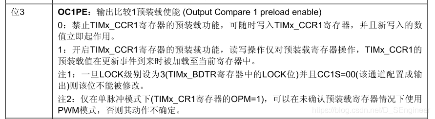

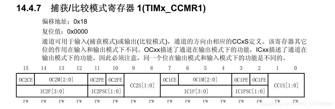

中文手冊(cè)中的寄存器說明
函數(shù)進(jìn)來首先復(fù)位OC1PE位,之后再根據(jù)形參來決定該位置高還是置低。如果我們使能該位,則當(dāng)我們?cè)诟淖僀CR1寄存器中的值的時(shí)候,他不會(huì)立即改變,而是將這個(gè)周期走完,下個(gè)周期才會(huì)更新CCR1 的值。
比如我們?cè)O(shè)定ARR=100,CCR1=50,累加器從0開始往上加,當(dāng)OC1PE=0,我們?cè)诶奂悠骷拥?0的時(shí)候突然改變CCR1的值,讓CCR1=70,此時(shí)當(dāng)累加器加到50的時(shí)候,電平是不會(huì)跳變的,因?yàn)镺C1PE=0時(shí),改變CCR1則會(huì)立即生效,此時(shí)已經(jīng)將CCR1=70了,因此達(dá)到70才會(huì)跳變。
當(dāng)OC1PE=1時(shí),他不會(huì)在這個(gè)周期生效,累加器還會(huì)在50的時(shí)候跳變,在下一個(gè)周期才會(huì)從70跳變。
因?yàn)槲覍懙倪@個(gè)程序中沒有改變CCR1的值,所以該行代碼寫不寫都沒有什么影響。只不過我寫的時(shí)候不明白這個(gè)函數(shù)是什么意思,就去搜索了一下,順便把他記錄下來。
