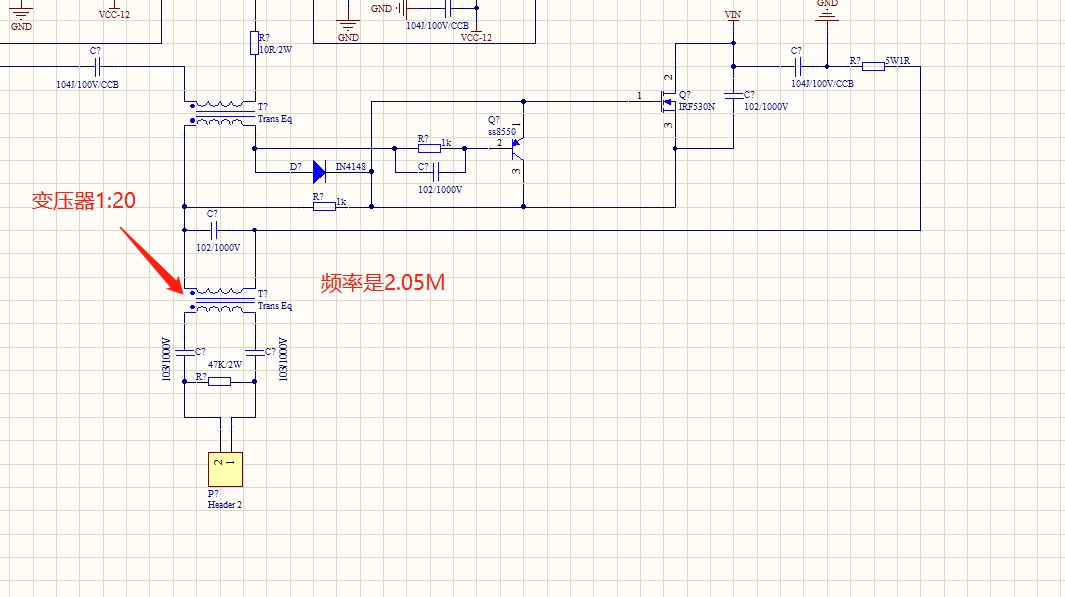

如上圖:這是一個超聲波輸出端的電路,用于美容儀器,變壓器采用的變比是1:20,將10V左右的電壓變成200V,頻率2.05MHZ
現(xiàn)象:
1、在沒有加如上圖所示的 0.01uf電容和47K電阻的時候,放在皮膚上感覺有點刺痛
2、如圖所示這樣,加上0.01uf電容和47K電阻,會極大的減弱刺痛感
3、刺痛感產(chǎn)生的原因個人認為是有高頻諧波導致。
問題:
1、0.01uf電容起什么作用,隔直?
2、47K電阻起什么作用,吸能?
3、電容的容值,電阻的阻值怎么取舍?放多大合適?
電路截圖
電路截圖

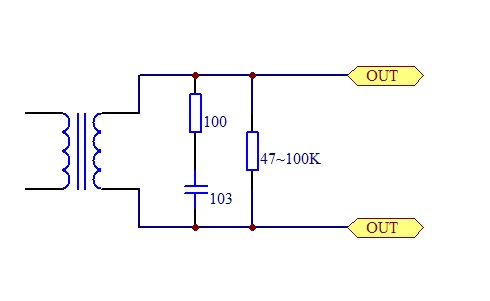

樓主的判斷是正確的,刺痛感產(chǎn)生的主要原因是有高壓高頻諧波,皮膚越干燥刺痛感越明顯。在電極開路的情況下,高頻變壓器輸出端尖峰電壓大于基波電壓許多,人體組織作為負載相當于一組串聯(lián)電阻,皮膚水分少阻值大,其壓降也就大,加上表皮神經(jīng)敏感,所以尖峰電壓導致表皮針刺感明顯。圖中47K電阻接近于人體電阻,電極懸空或與人體接觸不穩(wěn)時不至于產(chǎn)生電極開路,有效降低尖峰電壓,正常工作時47K電阻與人體電阻并聯(lián),略損失部分能量。電容串聯(lián)于輸出電路中,其有限流作用外對降低尖峰電壓基本無關。可以嘗試下圖接法: 無標題.jpg

1,變壓器輸出端,沒有直流成分吧,隔直從何說起?也就耦合作用。
ID:687694 發(fā)表于 2020-11-22 18:42 | 顯示全部樓層
本帖最后由 lovexulu 于 2020-11-22 19:27 編輯
1,變壓器輸出端,沒有直流成分,何來隔直一說,此處利用交流容抗來限流。同時起到電極短路保護。
2,47K電阻是有負載電阻的意思,更多的是防止高壓傷人罷。3,電容容抗XC=1/2Πfc,f是頻率單位hz,C是電容大小單位F。電阻取值參考人體電阻,及通過人體的安全電流來計算。并聯(lián)電阻計算會吧。

1,變壓器輸出端不存在直流成分,這里只是利用容抗防止電極短路損壞變壓器,同時利用容抗限流。
2,電阻是有負載電阻的意思另外最重要作用是分流作用,使通過電極電流極小。
3,c取值根據(jù)Xc=1/2Πfc。r根據(jù)人體電阻,及通過人體的安全電流取值,并聯(lián)電阻分流會算吧。
