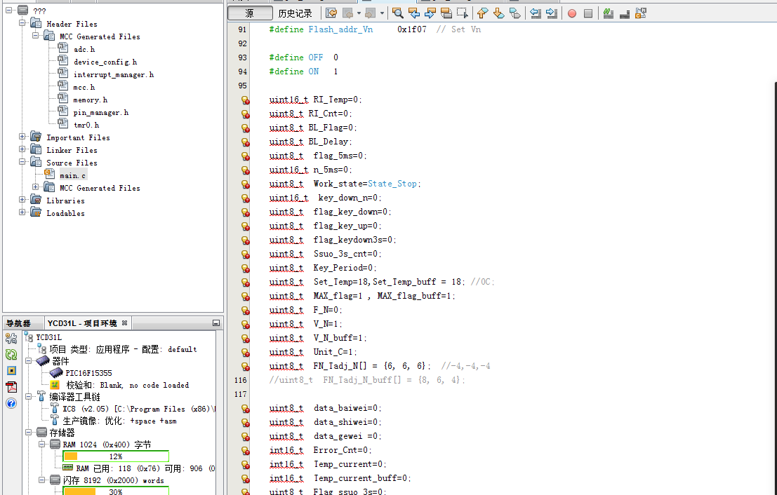

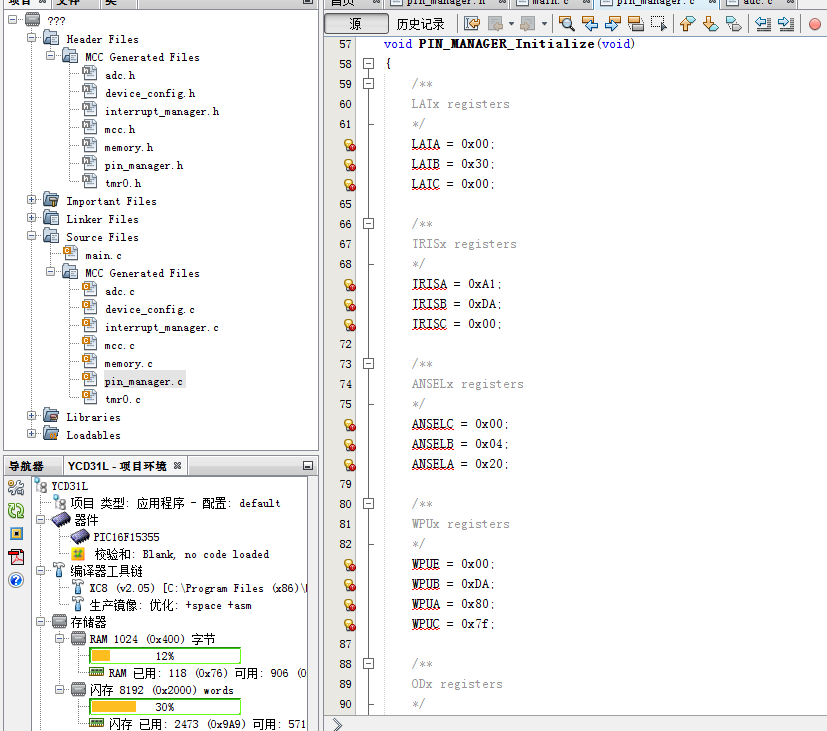

誰能看的懂這個主函數中定義的變量是怎么跟管腳對應起來的
寄存器配置
寄存器配置
主函數變量定義
主函數變量定義

這不跟8051原理是一樣的嘛
在頭文件中已經定義好的了
或者是編譯器本身就支持這種寫法,PICC或者XC8編譯器本身可能是支持這樣的寫法的
類似于一些PWM,ADC函數,這是編譯器本身就有的

還是不太懂,能不能詳細說一下
ID:401564 發表于 2020-12-2 19:54 | 顯示全部樓層
很久沒有搞PIC了,頭文件不知道在哪里了
但原理都是一樣的
以KEIL的8051單片機為例(這個用得多),TR0就是定時器的啟動/停止位,這個位在KEIL編譯環境中已經定義好了的,可以直接引用
而PIC也是一樣,像TRISA這個端口控制寄存器的地址,它已經在定義過地址了,是可以直接用這個的
PIC的MPLAB IDE是相對規范的,你看一下你這個單片機型號的數據手冊中文件寄存器表格中,里面寄存器的名稱都是可以在這個環境中直接使用的
WDTCON,ADRESL ,ADRESH.....都是可以用的
你可以百度一下"PIC16F877A.H頭文件詳細注釋"看了你就明白了

是將PIC單片機的片上所有資源都重新定義整理了 宏定義,使用的時候,直接使用C語言調用 僅此而已,但是看了圖,使用的習慣真的很好,有疑問,一般能夠解答,能給一份源程序嘛
