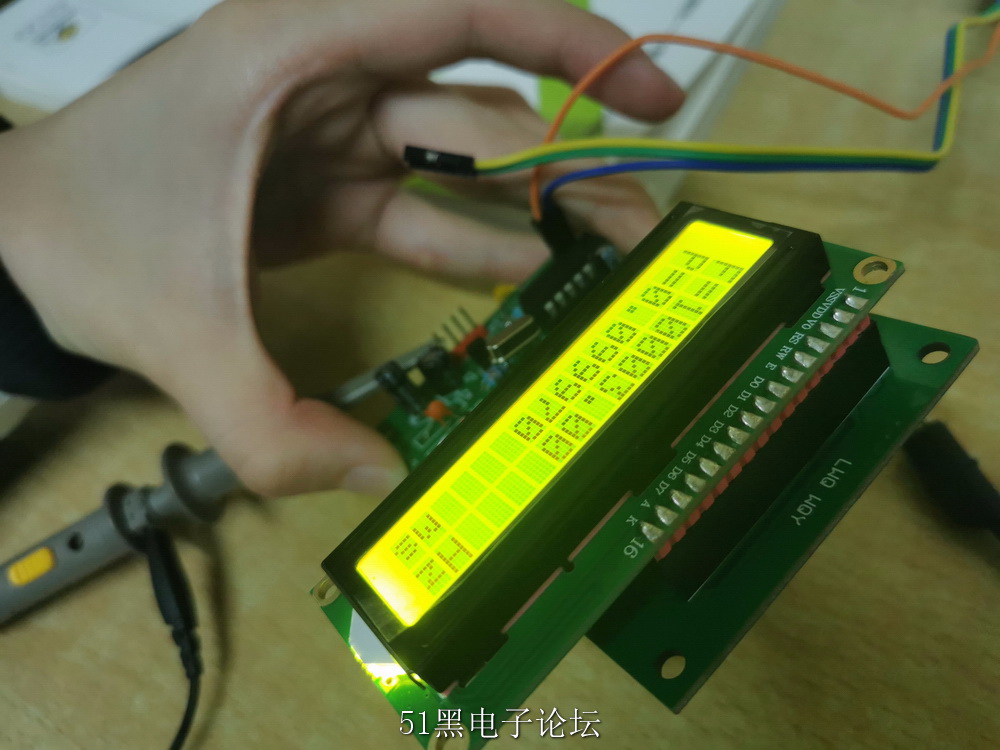

正面看全是黑色方塊,只有斜著才能看清,請(qǐng)問(wèn)是什么問(wèn)題呀?
ID:451718 發(fā)表于 2020-10-29 20:29 | 顯示全部樓層
VO 和 GND之間接一個(gè)10k的可調(diào)電阻,慢慢調(diào)整就好了。
ID:97554 發(fā)表于 2020-10-29 21:12 | 顯示全部樓層
找個(gè)200歐姆的電阻連接在V0和GND之間。
ID:68468 發(fā)表于 2020-10-29 23:41 | 顯示全部樓層
對(duì)比度問(wèn)題,在1、2、3腳(VSS、VDD、VO)接一個(gè)10K微調(diào)電阻(中間抽頭接VO),慢慢調(diào)節(jié)即可。

ID:571541 發(fā)表于 2020-10-30 15:04 | 顯示全部樓層
這是對(duì)比度設(shè)置的問(wèn)題,硬件上可以通過(guò)電位器調(diào)節(jié)V0的電壓來(lái)調(diào)整,也可以通過(guò)軟件來(lái)調(diào)節(jié),初始化代碼里應(yīng)該也有粗調(diào)和微調(diào)對(duì)比度的指令
ID:314908 發(fā)表于 2020-11-13 21:21 | 顯示全部樓層
在1602初始化函數(shù)里加入
        LCD1602_write_cmd(0x80);
        for(i=0;i<16;i++)
                        LCD1602_write_Data(0x20);
                        delay(100);
        LCD1602_write_cmd(0x80+0x40);
        for(i=0;i<16;i++)
                        delay(100);
就可以了
ID:314908 發(fā)表于 2020-11-13 21:23 | 顯示全部樓層
寫命令和 寫數(shù)據(jù)的函數(shù)要換成你自己的
ID:278840 發(fā)表于 2020-11-14 15:17 | 顯示全部樓層
調(diào)節(jié)對(duì)比度
ID:137736 發(fā)表于 2020-11-14 17:51 | 顯示全部樓層
調(diào)對(duì)比度
ID:658766 發(fā)表于 2020-11-15 20:31 | 顯示全部樓層
灰色對(duì)比度問(wèn)題,可以在1602第二個(gè)引腳那里結(jié)果滑動(dòng)變阻器用來(lái)調(diào)節(jié)灰度
