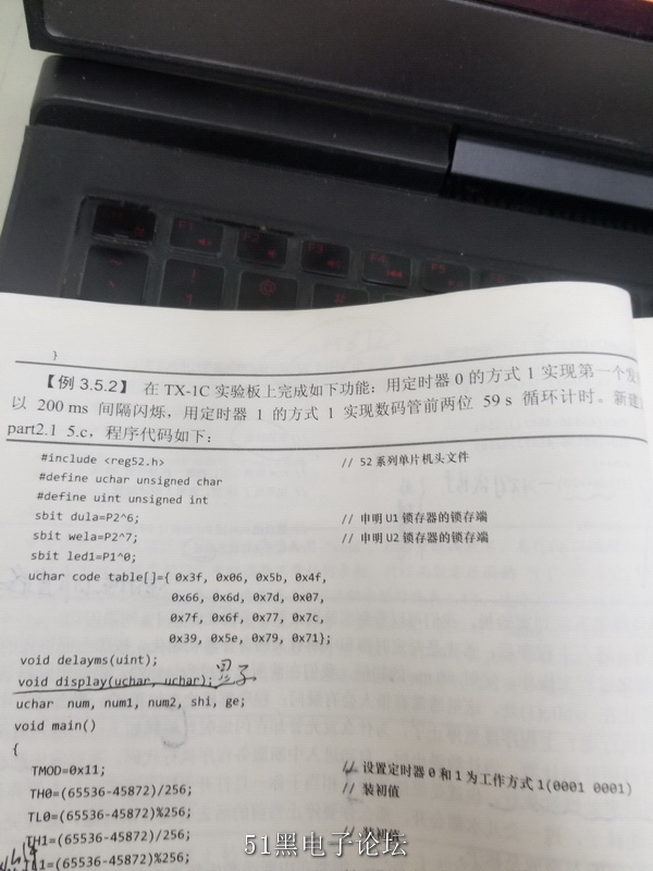

ID:595380 發表于 2020-10-15 20:57 來自觸屏版 | 顯示全部樓層 |閱讀模式
前兩位59s循環,在delayms處為什么延時5x50ms?
ID:414556 發表于 2020-10-15 23:00 | 顯示全部樓層
看定義自程序是MS,參數是幾就是幾MS。
前兩位59s循環是在定時器完成的,你的書寫得很明白。

ID:595380 發表于 2020-10-16 07:33 來自觸屏版 | 顯示全部樓層
amandv 發表于 2020-10-15 23:00
不是5x50ms,是5ms,前面理解錯了,謝謝。那這個消影時間為什么是5ms而不是其他的數呢?
ID:213173 發表于 2020-10-16 14:02 | 顯示全部樓層
樓主理解錯誤,delay(5);不是消影時間,是維持當前顯示狀態的時間。書中消隱代碼也是錯的,達不到消隱目的。正確寫法如下:
void display(uchar shi, uchar ge)
        P0=0x00;                        //送段消隱
        dula=1;                                //段碼鎖存
        dula=0;
        P0=0xfe;                        //送位碼
        wela=0;                                //位碼鎖存
        wela=1;
        P0=table[shi];                //送十位段碼
        dula=1;                                //段碼鎖存
        dula=0;
        delay(5);                        //延時5ms,維持當前顯示狀態
        P0=0x00;                        //送段消隱
        dula=1;                                //段碼鎖存
        dula=0;
        P0=0xfd;                        //送位碼
        wela=1;                                //位碼鎖存
        wela=0;
        P0=table[ge];                //送個位段碼
        dula=1;                                //位碼鎖存
        dula=0;

知道了,謝謝你
