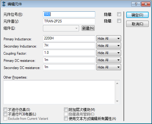

請問proteus的變壓器參數設置,是要改動Secondary Inductance的數值嗎?

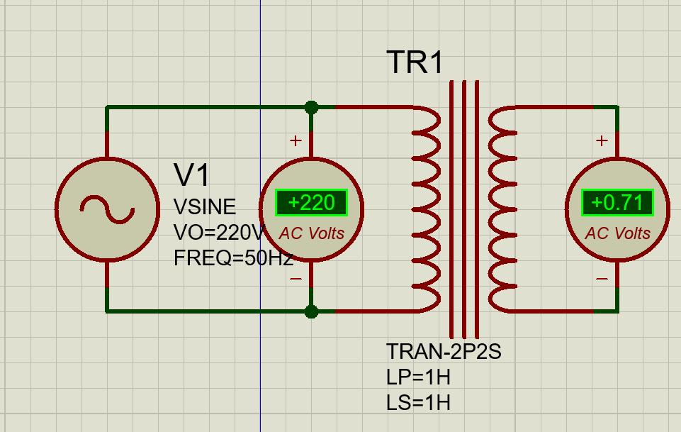

請問參數設置應該怎么辦?是要改動Secondary Inductance的數值吧。可大家看這兩張圖,什么都沒改,也不是1:1輸出,更不要說220V轉5V或220V轉12V了,請問還能怎么辦呢?

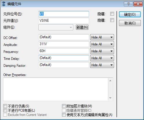

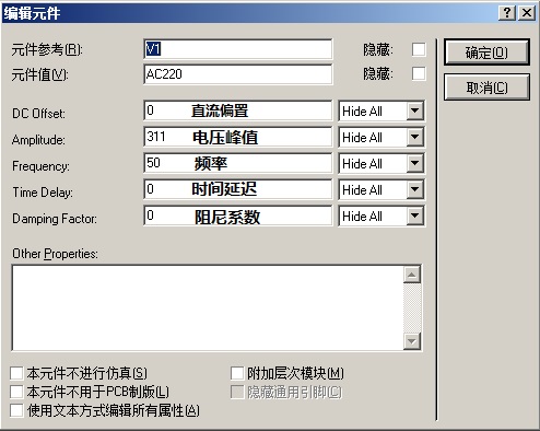

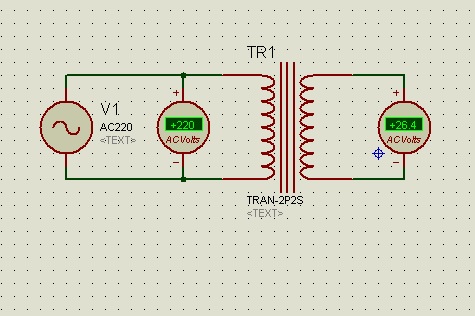

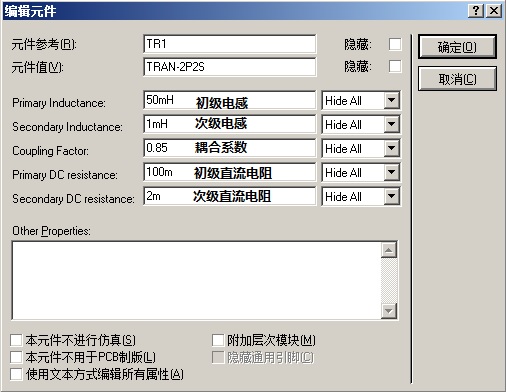

交流電壓源要設置交流峰值電壓

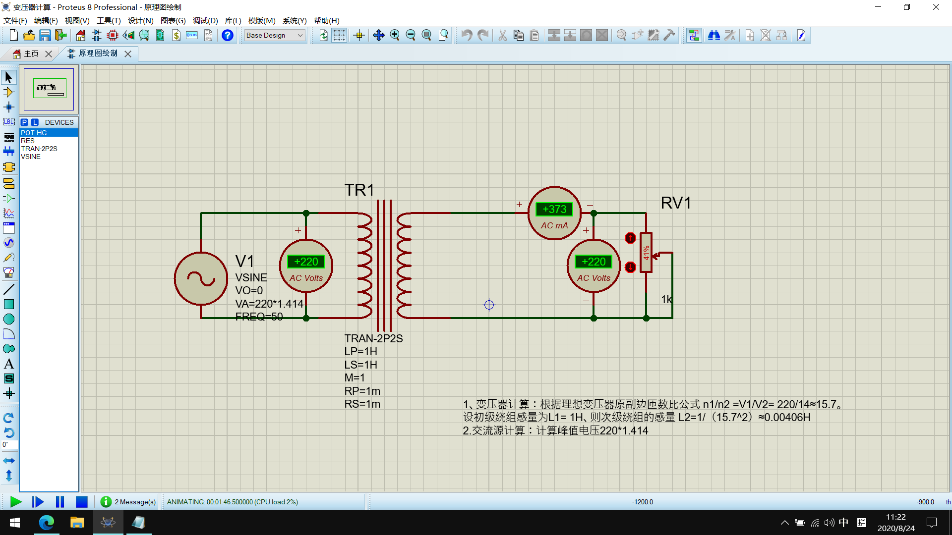

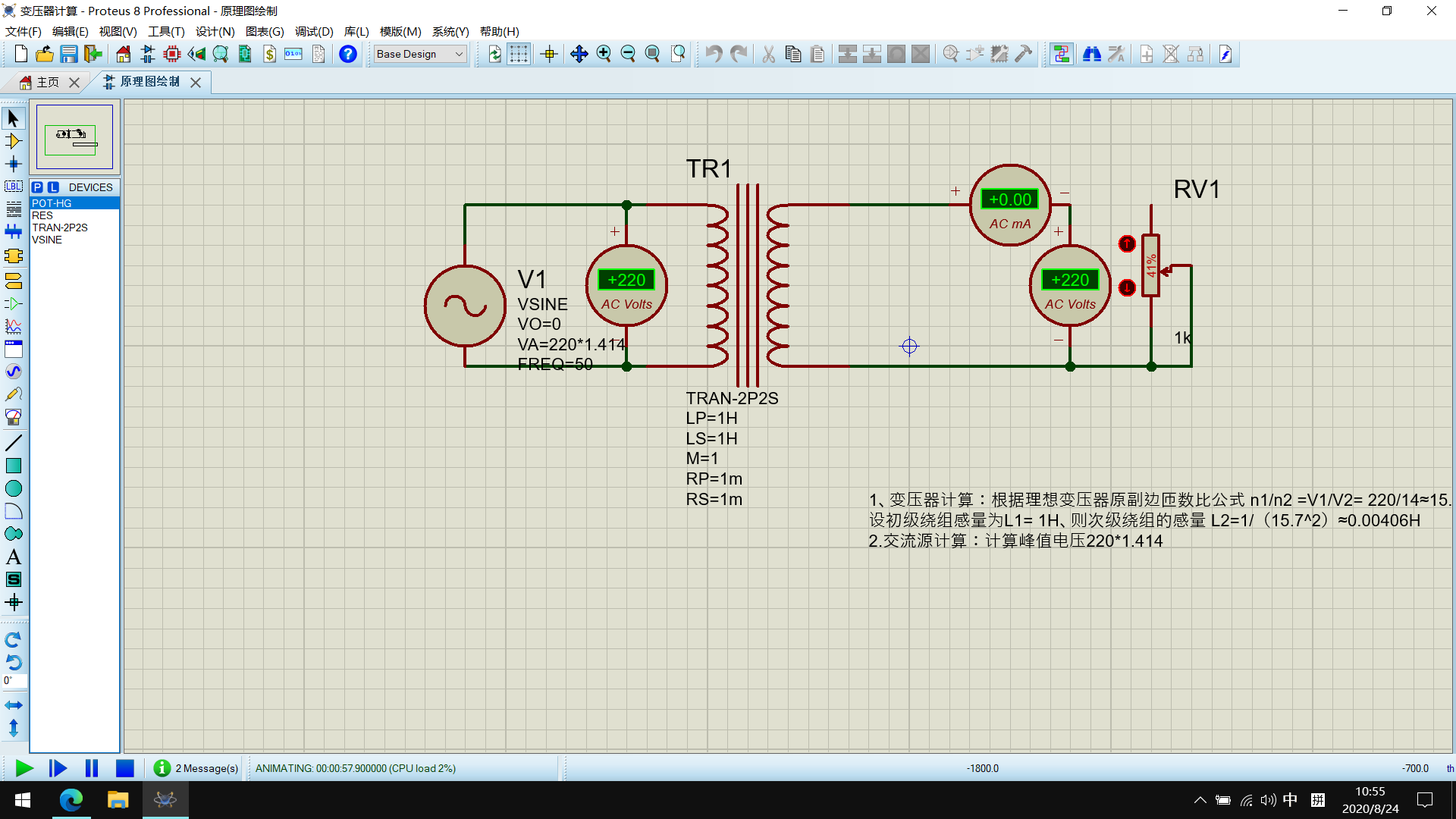

ID:332444 發表于 2020-8-24 08:48 | 只看該作者
沙發
ID:332444 發表于 2020-8-24 08:39 | 只看該作者
大約調節這樣
