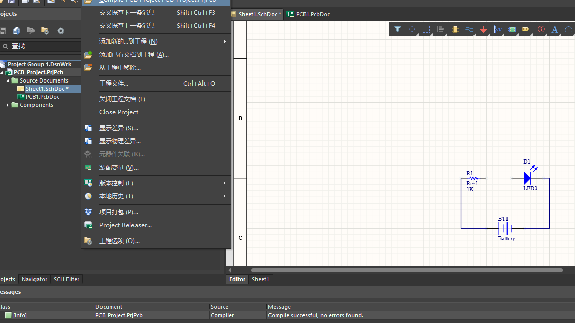

Altium Designer初學(xué)者菜鳥(niǎo)請(qǐng)問(wèn)各位大蝦,我創(chuàng)建了一個(gè)項(xiàng)目,也新建了一個(gè)原理圖;使用AD20軟件自帶的元件(電池組、電阻、LED)組成一簡(jiǎn)單的電路。然后點(diǎn)擊工程->xxx.PrjPcb,進(jìn)行編譯。在message窗口中可以看到編譯信息,顯示編譯成功,沒(méi)有錯(cuò)誤;問(wèn)題來(lái)了,我原理圖中的一些連線給取消或者根本就不連線,怎么還是顯示編譯成功,沒(méi)有錯(cuò)誤。跪求大蝦,解讀下這是什么鬼,我哪里出問(wèn)題了呢?

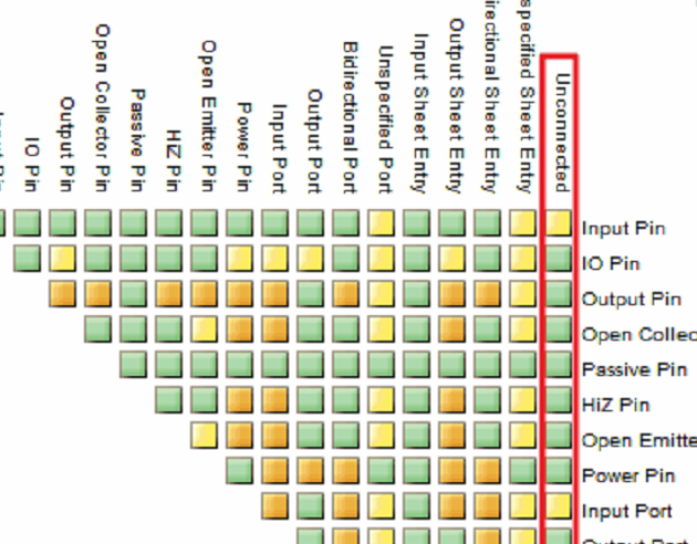

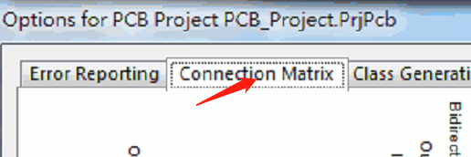

ad就是這樣的,默認(rèn)元器件管腳不連接是不報(bào)錯(cuò),設(shè)置connection matrix 的unconnecte勾上就可以了

謝謝大俠的指導(dǎo),現(xiàn)在編譯要報(bào)錯(cuò)了。
