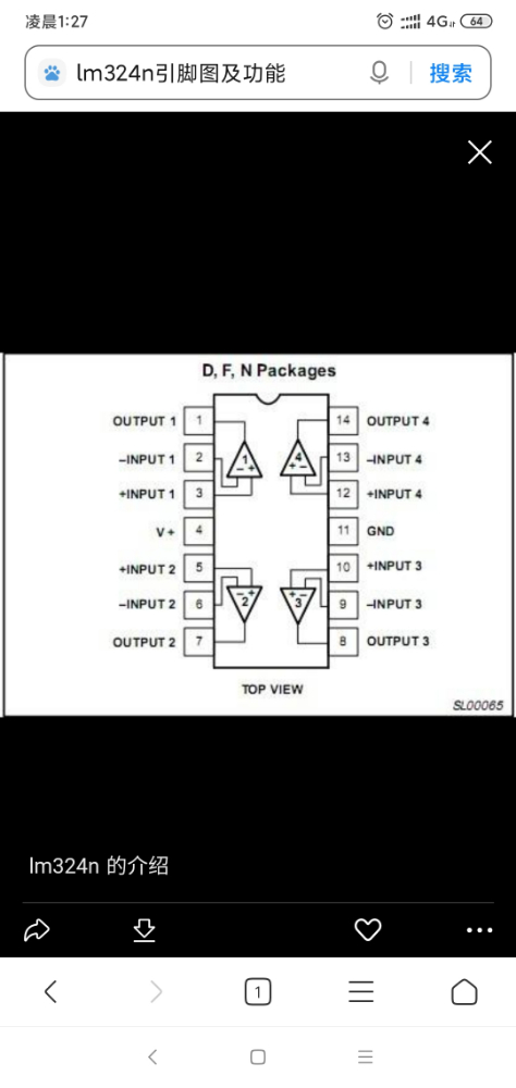

ID:807627 發表于 2020-7-25 01:28 來自觸屏版 | 顯示全部樓層
tyrl800 發表于 2020-7-24 21:05
要畫電路原理圖,引腳圖不方便
這是引腳圖

ID:807627 發表于 2020-7-25 01:38 來自觸屏版 | 顯示全部樓層
Y_G_G 發表于 2020-7-24 16:30
不要這樣畫運放,看了容易頭痛
運放要畫成三角形那種,容易分析問題,電路也要搞清楚一點,有的人年紀大了 ...
這個是引腳圖
