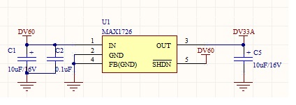

9#
ID:796131 發表于 2020-7-23 15:11 | 只看該作者
yishi365 發表于 2020-7-23 10:18
max1726 可以6V轉3.3V電壓
請問,在傍邊加電容是有什么作用嗎?我查看數據表,里面是提供了下面這個

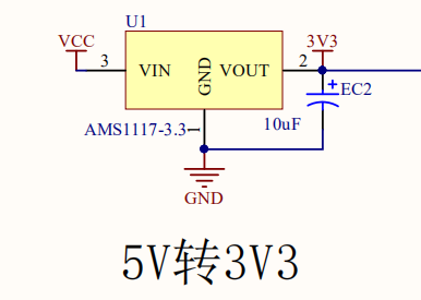

ID:452950 發表于 2020-7-23 19:53 | 只看該作者
3.3V的AMS1117可以用
