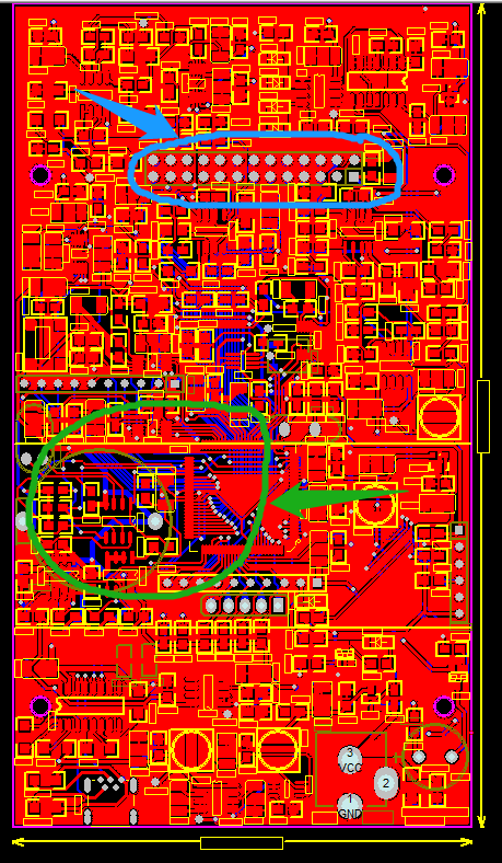

謝謝,問題已經(jīng)找到了,銅箔層被我隱藏了。不過覆銅后(我是整塊板子覆銅)有些區(qū)域沒覆到是什么原因,是軟件識別到這塊區(qū)域不需要覆銅嗎?
還有就是我想指定哪塊區(qū)域不覆銅要怎么操作?例如圖上綠色區(qū)域希望要覆銅,而藍色區(qū)域不希望覆銅

ID:733205 發(fā)表于 2020-7-23 14:11 | 只看該作者
需要給這個勾選上
參與人數(shù) 1黑幣 +20 收起 理由
admin + 20 回帖助人的獎勵!
10#
ID:235954 發(fā)表于 2020-7-23 18:10 | 只看該作者
快捷鍵P+G
11#
ID:280000 發(fā)表于 2020-7-24 16:30 | 只看該作者
你在你需要敷銅的地方打幾個GND地的過孔就可以了
