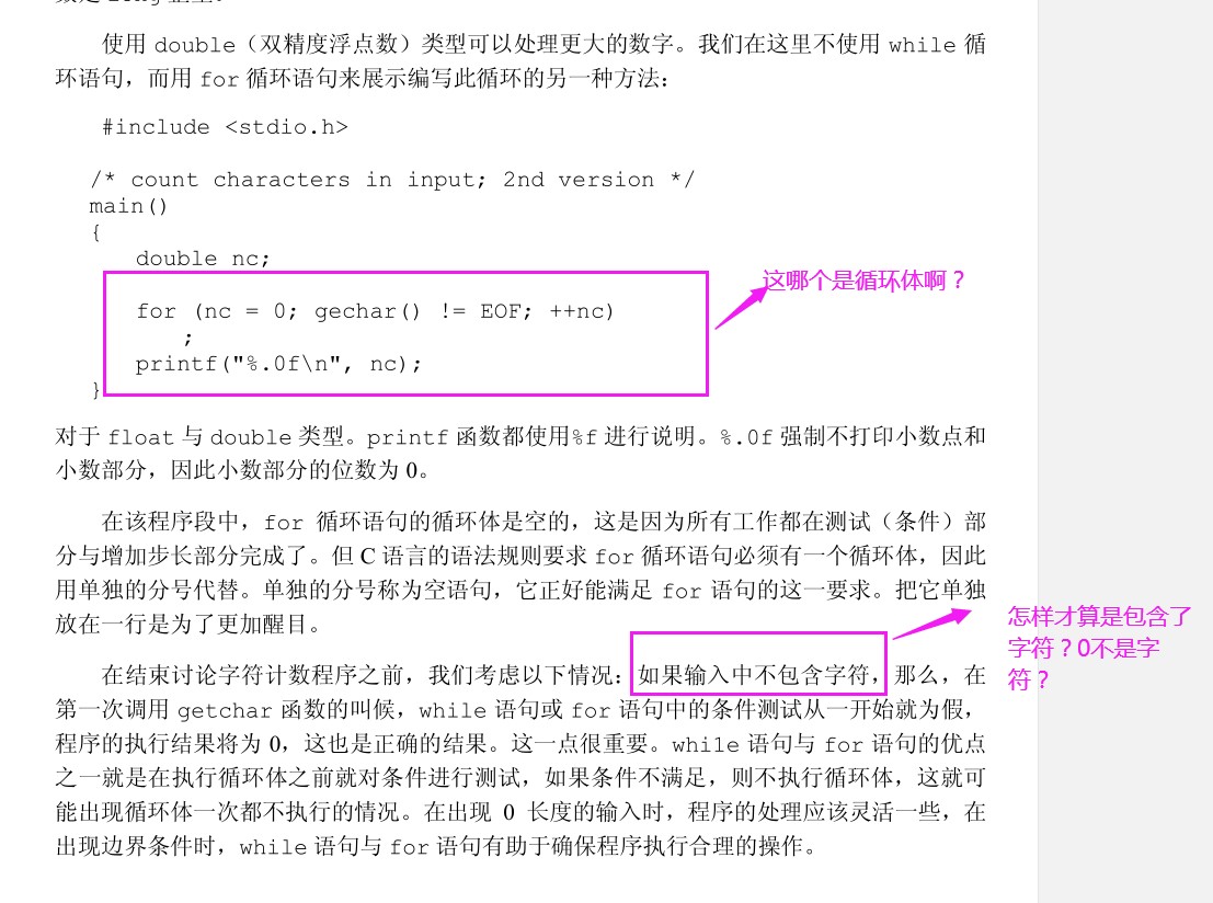

C語言程序設計兩個問題卡住了沒看懂

ID:332444 發表于 2020-7-17 22:38 | 顯示全部樓層
從for到;是整個循環體,結束循環可參https://wenku.baidu.com/view/8aed84c5f524ccbff021845c.html
ID:401564 發表于 2020-7-18 00:56 | 顯示全部樓層
怎么能這樣學東西呢,一不明白馬上就問別人,也不認真看一下
底下已經說明白了:用分號代替循環體的了
ID:733205 發表于 2020-7-18 09:03 | 顯示全部樓層
循環不包括打印,
ID:668004 發表于 2020-7-18 14:18 | 顯示全部樓層
恩  明白了  謝謝
ID:668004 發表于 2020-7-18 14:25 | 顯示全部樓層
xianfajushi 發表于 2020-7-17 22:38
對于鍵盤輸入來說,getchar()只有在遇到文本結束標記(ASCII編碼為26)時才會返回EOF,其它情況都會返回一個輸入符號值。所以對于這種程序,要想讓循環信息運行,只能輸入這個文本結束標記。輸入這個標記有多種方法,常用的就是按F6鍵,或者按Ctrl-Z組合鍵,或者打開數字小鍵盤之后按住Alt鍵再依次按小鍵盤上的26兩個數字鍵最后放開Alt鍵,等,都可以輸入這個文本結束標記
-------------要想讓循環信息運行,只能輸入這個文本結束標記。---------------輸入這個文本結束標記那豈不是就結束了?怎么是說要想讓循環信息運行??????
ID:808700 發表于 2020-7-28 17:19 | 顯示全部樓層
循環是for,,但是你后面沒有{},直接加了分號
