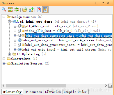

工程中主要包含以下模塊,其中包含兩個MMCM時鐘模塊,用于生成相應(yīng)的時鐘。
圖 22

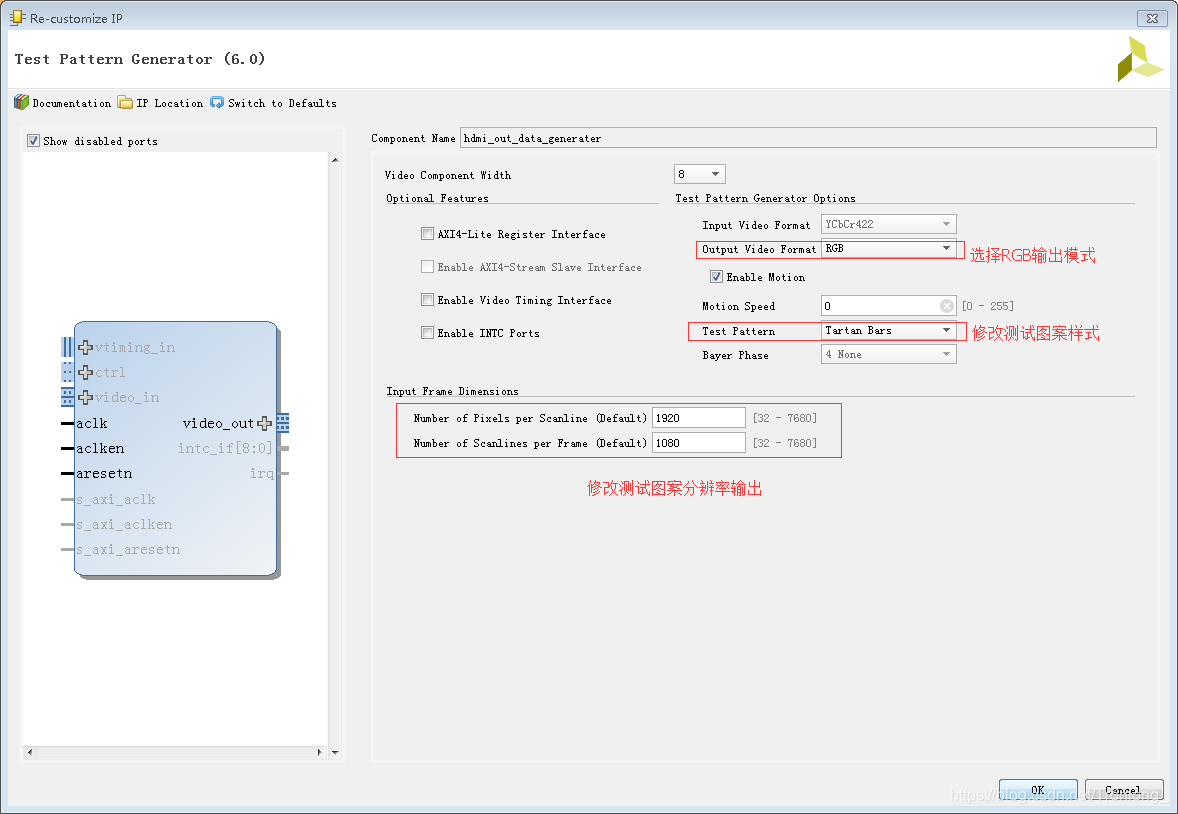

hdmi_out_data_generater模塊主要是用于生成測試圖案,具體設(shè)置和相應(yīng)事項(xiàng)如下圖,其輸出接口為AXI4-Stream。
圖 23

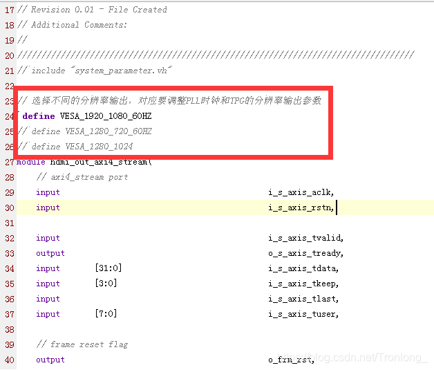

hdmi_out_axi4_stream模塊主要是用于將生成相應(yīng)的時序并將axi4-stream接口進(jìn)來的并行數(shù)據(jù)轉(zhuǎn)換成HDMI專用的TMDS串行數(shù)據(jù)?赏ㄟ^下圖中定義不同的分辨率,如需其他分辨率則用戶自行定義,在修改分辨率的同時需對應(yīng)修改MMCM的時鐘和TPG模塊。
圖 24

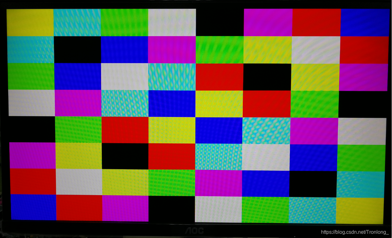

測試現(xiàn)象:
程序運(yùn)行后,顯示屏顯示如下:
圖 25

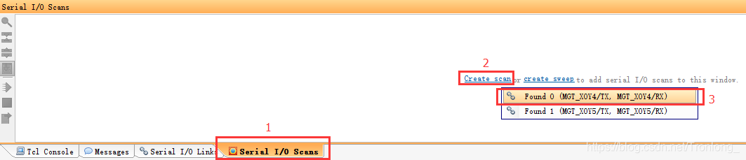

選擇''Serial I/O Scans'',點(diǎn)擊''Create scan'',如下圖示:

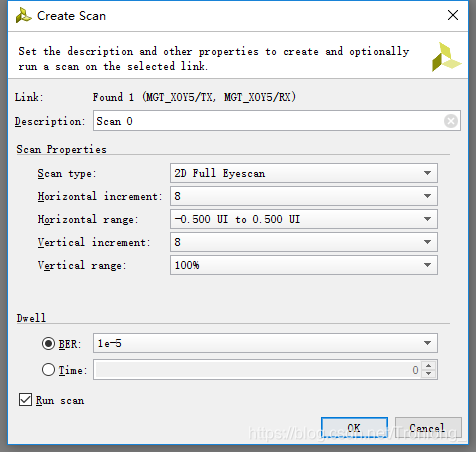

彈出如下界面,直接選擇OK:

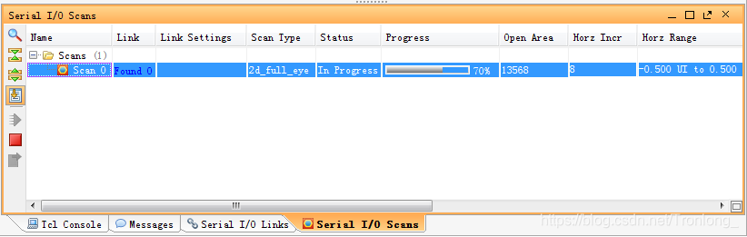

掃描開始,等待掃描完成。
圖 31

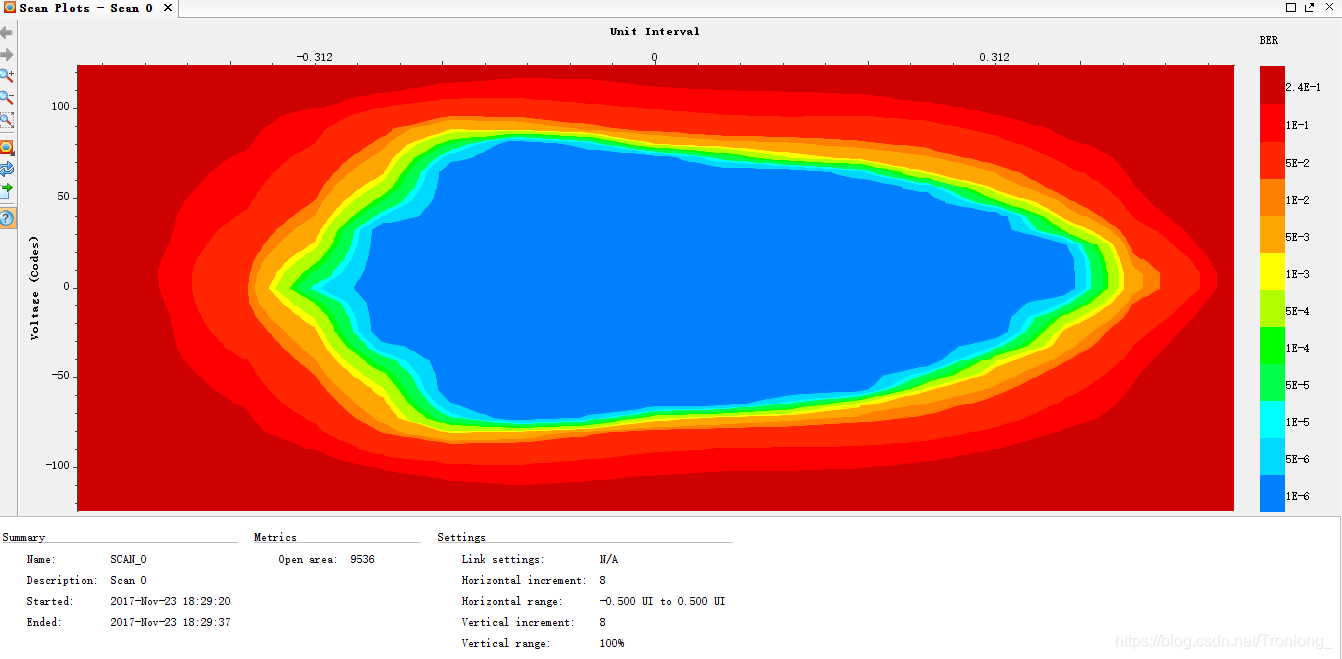

眼圖如下,完全張開,信號質(zhì)量好。
圖 32

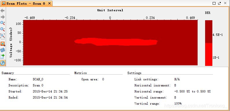

下圖是信號很差時的掃描結(jié)果,幾乎完全閉合。
圖 33
