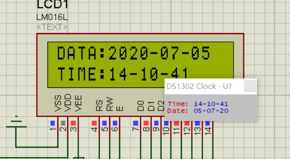

有沒有人幫忙看一下,仿真和上板時間不一樣,這是怎么回事,大佬幫忙
ID:765268 發表于 2020-7-5 14:13 | 顯示全部樓層 |閱讀模式
ID:96682 發表于 2020-7-6 01:08 來自觸屏版 | 顯示全部樓層
仿真軟件使用系統時間,而實物上使用的是程序里設定的時間
ID:158375 發表于 2020-7-6 10:34 | 顯示全部樓層
看看實驗板有沒有時鐘芯片? 有的話可以更改實驗板時鐘。
ID:452950 發表于 2020-7-6 12:09 | 顯示全部樓層
無論是用定時器還是時鐘芯片,都需要自己設置起始時間,區別是時鐘芯片有備用電源,可以掉電計時
ID:608600 發表于 2020-7-7 11:52 | 顯示全部樓層
仿真里面有系統時鐘直接讀取,實物上要么沒有系統時鐘要么讀取的是程序的初始時間
