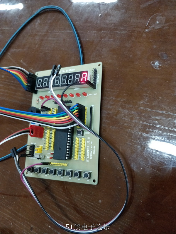

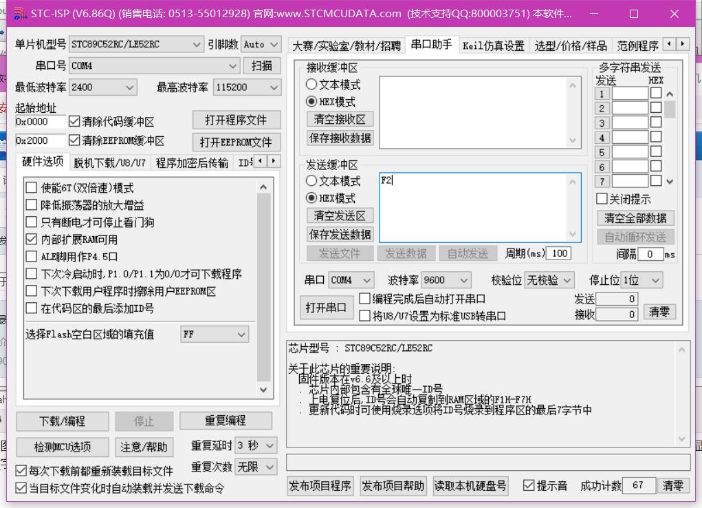

如圖,為什么在燒寫程序通過串口助手輸入F2發送到開發板,開發板數碼管顯示3,輸入DA發送到開發板,開發板數碼管顯示2。我要顯示數字6或者其他數字要輸入什么

根據你的描述,通過串口實現上下位機的通訊,上位機做通訊的主機,下位機做通訊的從機。你可以在程序里面判斷上位機下發的指令(HEX格式的下發指令與單片機里自建的指令庫,如F2對應0XF2),然后通過程序判斷的結果來控制開發板數碼管的顯示內容。
ID:219787 發表于 2020-7-4 22:52 | 顯示全部樓層

ID:452950 發表于 2020-7-5 12:16 | 顯示全部樓層
以hex模式發送F2,實際上發送的是16進制數0XF2,具體顯示什么要看單片機接收數據的處理程序

ID:562027 發表于 2020-7-5 20:52 | 顯示全部樓層
xxpp2011 發表于 2020-7-5 12:16
#include<AT89X51.H>
main()
  SCON=0X50;PCON=0X80;
  TMOD=0X20;TH1=0XF3;TL1=0XF3;TR1=1; //晶振 24M,波特率 9600
  while(1)
   if(RI)
   RI=0;P0=SBUF;
  if(P1_0==0)
  {TI=0;SBUF=0X17;while(!TI);
   TI=0;SBUF=0X53;while(!TI);
   TI=0;SBUF=0X40;while(!TI);
   TI=0;SBUF=0X03;while(!TI);
   TI=0;SBUF=0X26;while(!TI);while(P1_0==0);
ID:562027 發表于 2020-7-5 20:53 | 顯示全部樓層
#include<AT89X51.H>
main()
  while(1)
   if(RI)
   RI=0;P0=SBUF;
  if(P1_0==0)
這是我程序
ID:421803 發表于 2020-7-6 09:02 | 顯示全部樓層
看原理圖引腳和斷碼屏A~G的對應關系;
