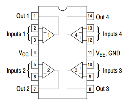

2階帶阻濾波器的protues仿真,但不能顯示波形,不知道錯在哪里了,求指正。

你的LM324電路圖錯了, Vcc線接錯了
Pin 4 接 Vcc   Pin11 接地
ID:342822 發表于 2020-6-28 12:08 | 只看該作者
芯片接+-電壓或者一正一地
