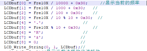

我想請教一下我的led顯示的十位是冒號改怎么解決

       你的十位數出現冒號,說明這個十位數值不在0至9之間,是非法數值,計算有錯,要重新編寫計算式子,看了你的程序,計算數值的式子不正確,除了個位數不會出現冒號外,其他位都可能出現“:;<=>”等符號,十位數的計算改為如下試試:
LCDbuf[2]=(Fre10X%100)/10+0x30,其他位的計算也有問題,你自已改。
