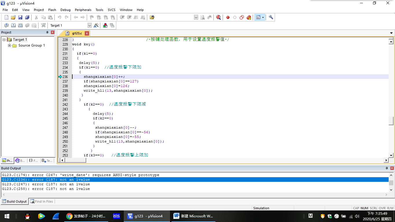

求大神幫忙看看單片機代碼哪里錯了,萬分感謝,比較急

ID:213173 發表于 2020-6-26 06:32 | 顯示全部樓層
錯誤很多,基本都是抄寫錯誤。大小寫錯誤、中文符號錯誤、丟分號,缺空格等等。現已通過編譯。

軟件會提示錯誤在哪一行,其實 還是要自己學會去調試,剛開始先寫一些簡單一點的代碼會容易一點
ID:789718 發表于 2020-6-26 20:48 | 顯示全部樓層
隨風飄遠 發表于 2020-6-26 10:08
請問您有時間幫我看一下這個錯誤怎么改嗎?
