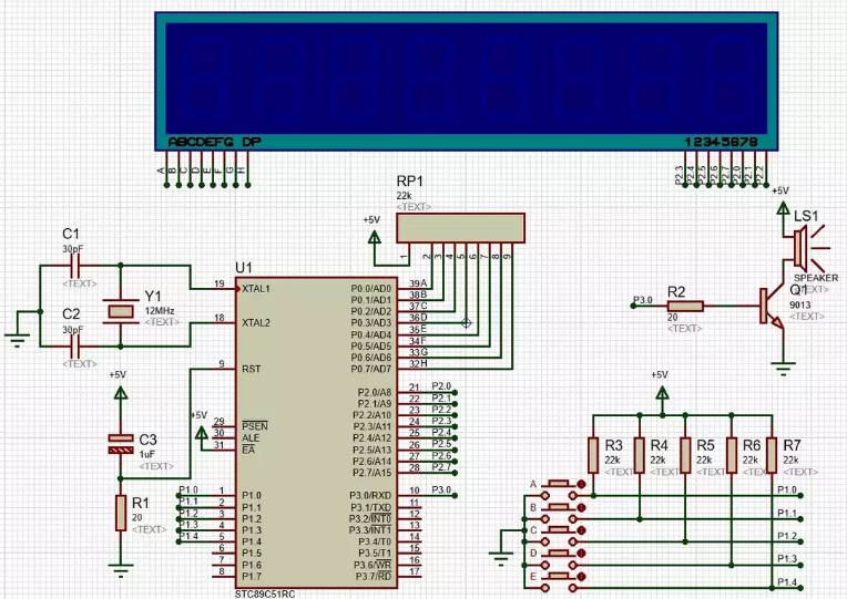

單片機六位實時時鐘設(shè)計 求思路 想自己制作出來
ID:786467 發(fā)表于 2020-6-22 11:14 | 顯示全部樓層 |閱讀模式
1黑幣
功能要求:以下ABCDE鍵分別是P1.0~P1.5端口按鈕。
1、計時功能:實現(xiàn)時鐘每秒計時加一
   (1)按下A鍵啟動,數(shù)碼管的時、分、秒顯示00.00.00CL,從零開始,按照鐘表走時,再次按下A鍵停止,數(shù)碼管保持顯示當前時間,其中,CL代表時鐘狀態(tài)clock。
2、按鍵功能:用按鍵(獨立式或矩陣式均可)修改當前的時間。
(1)按“B” 鍵一次,秒鐘加一,按多次則加多次,秒鐘到59再按則為0;
(2)按“C” 鍵一次,分鐘加一,按多次則加多次,分鐘到59再按則為0;
(3)按“D” 鍵一次,時鐘加一,按多次則加多次,時鐘到23再按則為0;
3、鬧鐘功能:整點報時與鬧鐘實現(xiàn)
(1)當時鐘走到整點時,蜂鳴器鳴響一分鐘。
(2)按“E” 鍵,系統(tǒng)進入鬧鐘設(shè)定狀態(tài),數(shù)碼管顯示屏不再顯示當前時間,而顯示鬧鐘設(shè)定值,最初為00.00.00AL,然后根據(jù)“B”“C”“D”鍵來設(shè)定鬧鐘的秒,分,時。設(shè)定完畢,再次按“E”鍵,系統(tǒng)回到時鐘走時狀態(tài),繼續(xù)走時。其中AL代表鬧鐘狀態(tài)alarm,且在鬧鐘設(shè)定時,后臺的時鐘繼續(xù)走時
(3)當時鐘時間與鬧鐘時間一致時,蜂鳴器鳴響一分鐘

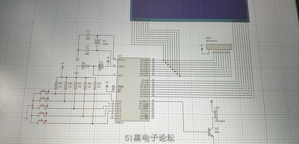

顯示小時、分鐘、秒,原理圖。
顯示小時、分鐘、秒,原理圖。
