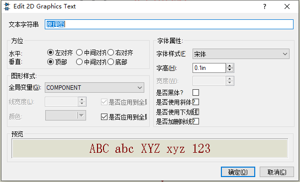

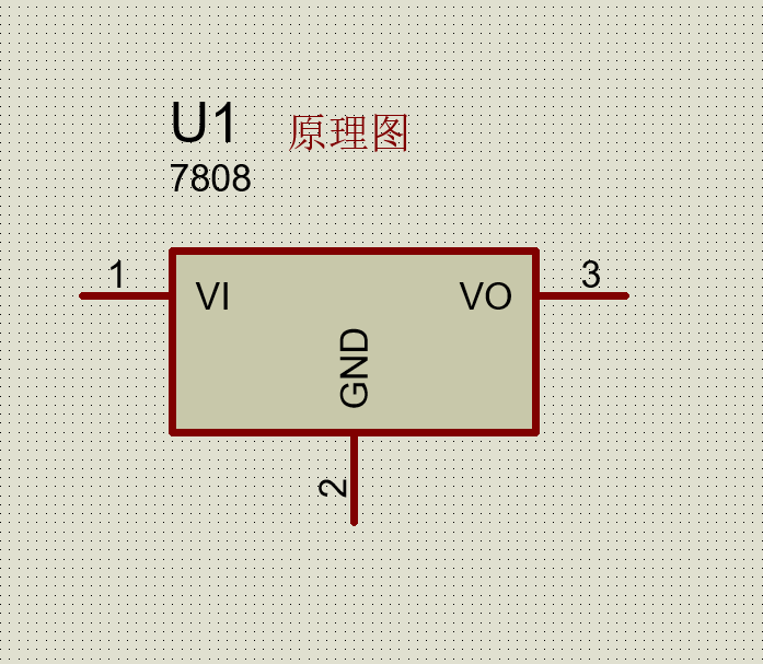

ID:153181 發表于 2020-6-19 15:44 | 顯示全部樓層
字體需要設置好,一般設置成宋體就可以了,以下是我實際操作設置:
字體設置成宋體
設置輸出pdf
