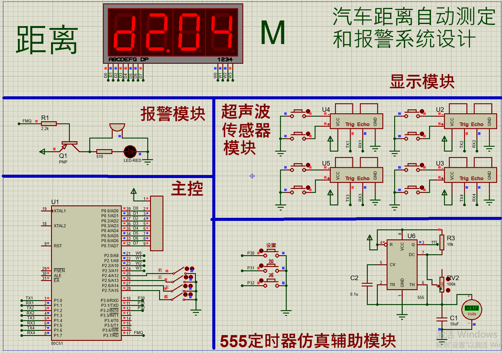

4個超聲波,在顯示里由abcd代替,設置里調整報警臨界值,離得越近報警速度越快
硬件組成
硬件組成
d超聲波距離
d超聲波距離
