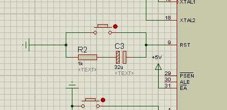

在做實驗的時候,這個電路的復(fù)位不好用,點了沒反應(yīng)
但是改成低電平復(fù)位就好使了。
這是為什么啊?51不是只有高電平復(fù)位嗎?
ID:94031 發(fā)表于 2020-6-11 20:16 | 顯示全部樓層
仿真軟件缺陷造成。
ID:282850 發(fā)表于 2020-6-12 09:22 | 顯示全部樓層
51確實是高電平復(fù)位,估計protus錯誤
ID:777053 發(fā)表于 2020-6-12 11:28 | 顯示全部樓層
是的,但是實驗和方針還是存在誤差的。
ID:655378 發(fā)表于 2020-6-12 13:02 | 顯示全部樓層
仿真和實物有偏差

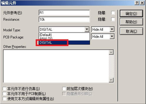

ID:213173 發(fā)表于 2020-6-12 14:17 | 顯示全部樓層
上面圖是對的,下面圖是錯的。把電阻屬性由模擬改為數(shù)字即可。
