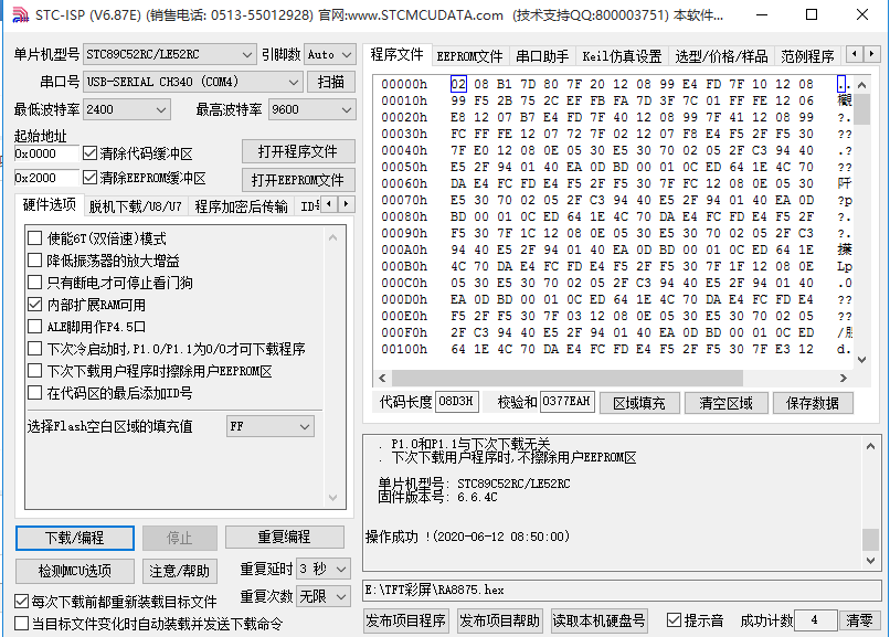

問題解決了,真是坑爹,我單片機型號實際是STC89C52,下載軟件上偏偏選擇ST89C52RC才能下載

是這樣的,那個STC燒錄軟件選單片機型號時差一點都燒錄不了(因為換了電腦,都要重選,我就沒一步一步按教程選,就選錯了),顯示“正在檢測目標單片機”我之前也出現過這種情況,還以為單片機壞了,最后換了一個型號就好使了
樓主解決了就好,經過這次錯誤,我們又得到了一個經驗,哈哈
哈哈哈,真要感謝大俠,為了這個V6.87M我人都快崩潰了,同一臺電腦V4.8Q下載的蠻好,換了V6.87M就是你說的狀態,現在看到你這一說明,芯片改用你所說型號,下載立馬成功,坑爹呀!真是坑爹!謝謝樓主了,問題得到解決,心情好多了.

這就是STC的一個坑,一個89c52還分帶不帶RC的。一般89c52沒其它問題,下不了程序選 89c52RC能解決
