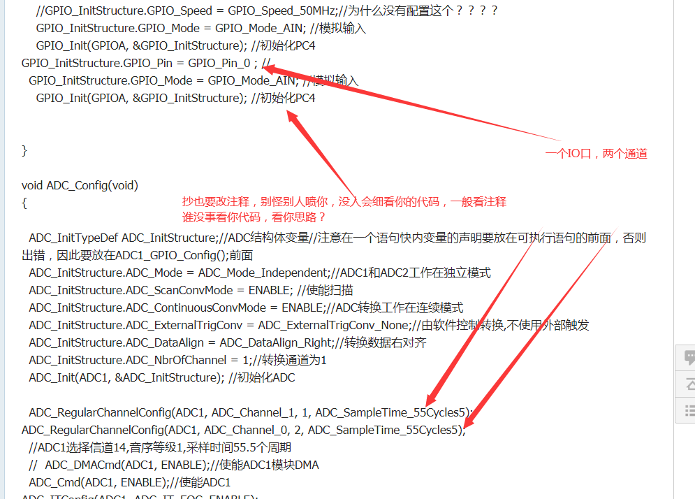

我剛學SMT32。我自己編寫了雙通道非DMA采集ADC,和6通道DMA采集ADC。雙通道的只會采集PA1,沒有采集PA0。我想可能是覆蓋數據的原因。而6通道DMA的采集結果全是0。大佬能看下我的程序錯在哪里嘛。
這是雙通道的。
這是我的電路圖。
這是我的電路圖。
編譯可以通過,沒有錯誤。但是雙通道仿真時,只能采集PA1的值。而多通道DMA采集時,全是0.大佬能看下問題出在哪里嘛。

ID:94031 發表于 2020-6-9 21:20 | 顯示全部樓層
好好看一下數據手冊,不是隨便哪一個IO口都能當AD輸入口用的。
ID:592807 發表于 2020-6-10 09:17 | 顯示全部樓層
要說的話堵在圖片里
