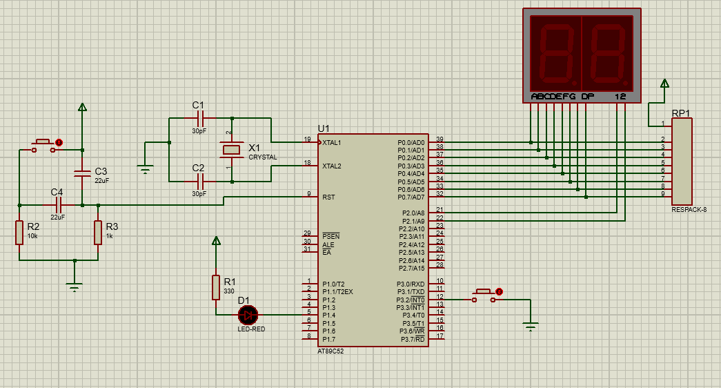

      需要使用51單片機做一個模擬流水線產品計數器的設計,之前沒有用過對射式光電開關(如下圖1)。仿真圖和單片機程序都設計得差不多,現在拿到器件,看著說明書也不太懂,希望用過這個器件或者知道怎么用的朋友幫忙解釋一下,非常感謝。仿真圖里接單片機中斷串口的開關,模擬光電開關的作用,之前閱讀資料后寫的代碼,當開關輸入一個低電平的時候,單片機外部中斷計數一次。本人是初學單片機的小白==

仿真電路圖
仿真電路圖
