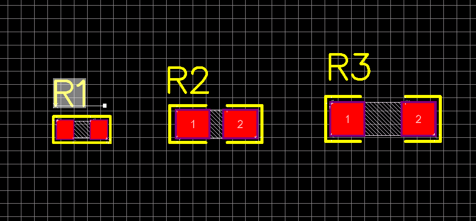

為什么只能選擇元件,但選不中絲印文字?雙擊字符和框選都選不中,求解

你需要進行設置一下就可以進行選擇了,需要把鎖定字符串勾去掉就行了。

要切換到底絲印層,才能選中絲印

應該是絲印鎖定了

嗯嗯,解決了,感謝大神指點!

將絲印層鎖定串取消選定即可

雙擊元件,取消選定絲印層鎖定串
