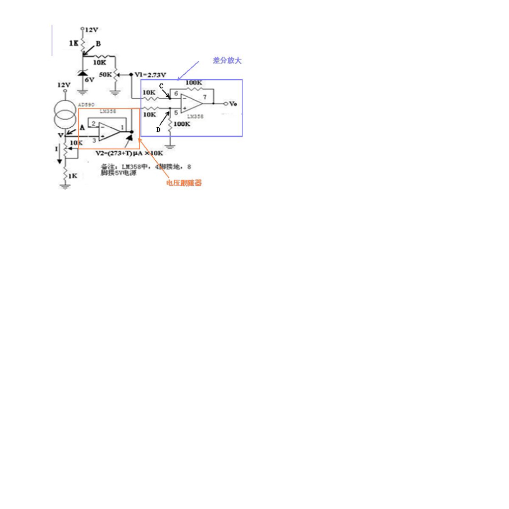

這個單片機程序為什么運行不了的 做不了仿真我用實物做的 用stc90c58ad做ad590的測溫
ID:751319 發表于 2020-5-14 00:23 來自觸屏版 | 顯示全部樓層 |閱讀模式
實物就這么接的因為仿真里沒有stc90c58ad 這種內部轉換的 實物要怎么驗證呢 放大器出來ad轉換口我直接了一個還是沒反應。求大神指導啊

實物做的沒看到你的12V和5V是怎么處理的,而且P1口為啥要并聯 ?
ID:751319 發表于 2020-5-14 11:27 來自觸屏版 | 顯示全部樓層
12v 5v用電源模塊給電 然后傳感器輸出電流信號串聯個電阻轉換成電壓信號,并聯接一個運算放大器使得后面的放大信號電路不影響前面的傳感器信號轉換電路

樓主這個測溫設備有什么特殊要求?測溫范圍,精度指標。既使用高等級的傳感器ad590,又使用普通運放LM358,以及10位AD的stc90c58ad芯片,感覺檔次不搭配。你這程序確實有問題,不知你從哪里找到的參考資料。對比STC官方示例差距不小。由于手上沒有這種老芯片,無法驗證你的程序。從你的原理圖看,雖然圖中錯誤不少,但可以看出其功能挺簡單的。只是一個數顯溫度計。如果不是做高檔特殊設備,建議采用普通NTC熱敏電阻+STC8系列芯片。
