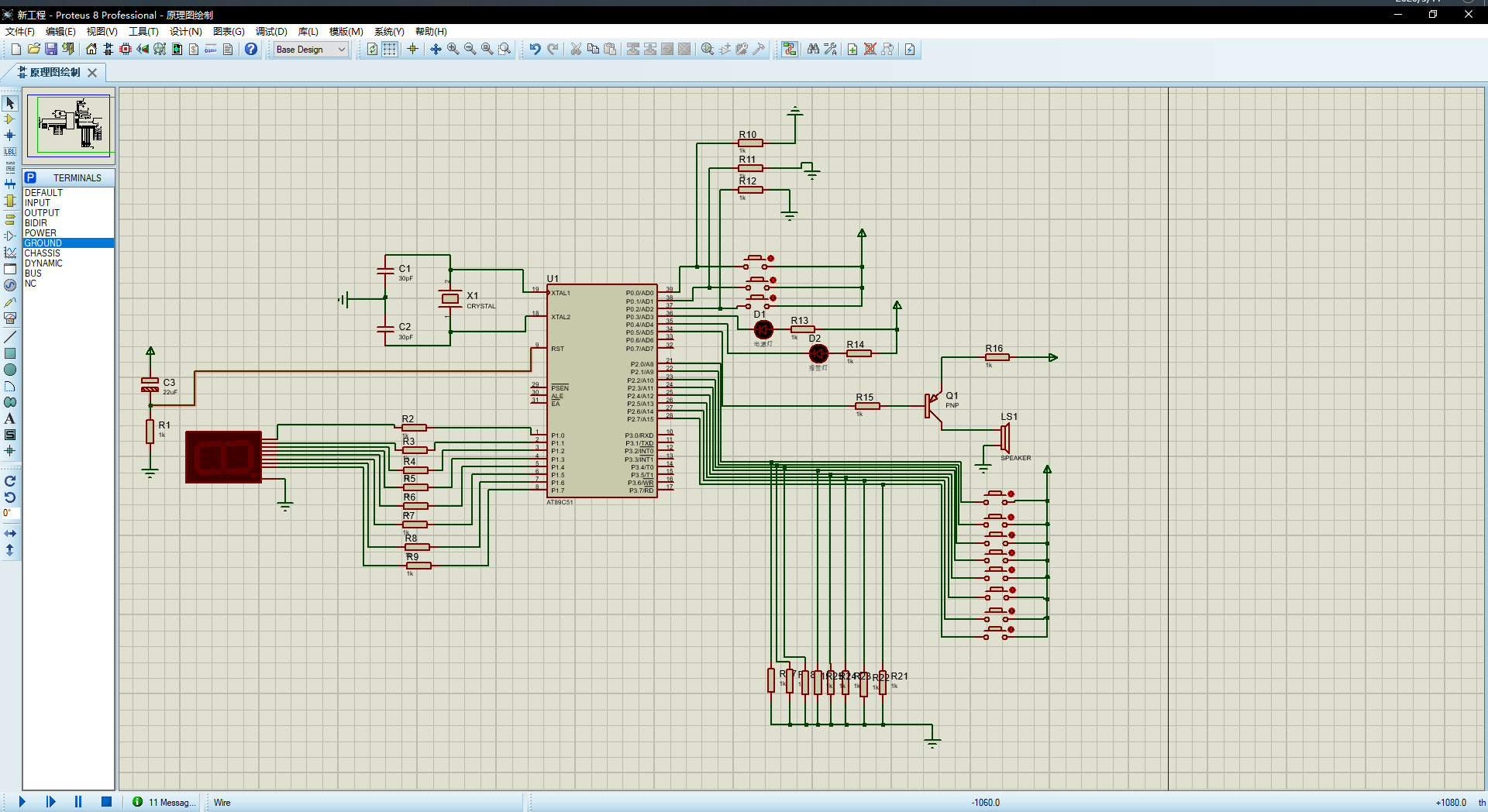

我沒學過匯編語言,但是這個c語言也沒弄好,求大佬幫我看一下問題出在哪了下面是我找的程序
ORG 0200H;程序起始地址
BEGIN:CLR P0.3;初始化
            SETB P0.4;
            CLR P0.5;
MOV P1,#0FCH;
            ORL P0,#00000111B;
READY:JB P0.0,ARM;
SJMP READY;
ARM:JB P0.1,READY;
            CLR P0.4;布防
MOV P2,#0FFH;
MOV A,P2;
JZ ARM;
JB Acc.0,AREA1;
JB Acc.1,AREA2;
JB Acc.2,AREA3;
JB Acc.3,AREA4;
JB Acc.4,AREA5;
JB Acc.5,AREA6;
JB Acc.6,AREA7;
AREA8:MOVP1,#0FEH;8防區報警處理
LCALL ACTION;調用報警處理子程序
SJMP AREA8;
AREA1:MOVP1,#60H; 1防區報警處理
LCALL ACTION;
SJMP AREA1;
AREA2:MOVP1,#0DAH;2防區報警處理
LCALL ACTION;
SJMP AREA2;
AREA3:MOVP1,#0F2H;3防區報警處理
LCALL ACTION;
SJMP AREA3;
AREA4:MOVP1,#66H;4防區報警處理
LCALL ACTION;
SJMP AREA4;
AREA5:MOVP1,#0B6H;5防區報警處理
LCALL ACTION;
SJMP AREA5;
AREA6:MOVP1,#0BEH;6防區報警處理
LCALL ACTION;
SJMP AREA6;
AREA7:MOVP1,#0E0H;7防區報警處理
LCALL ACTION;
SJMP AREA7;
CLEAR:CLR P0.5;清除報警信息
MOV P1,#0FCH;
SJMP ARM;
ACTION:SETB P0.5;報警處理子程序
CLR P0.4;
LCALL DY1S;
CLR P0.5;
SETB P0.4;
LCALL DY1S;
JB P0.1,BEGIN;
JB P0.2,CLEAR;
RET;
DY1S:MOV R5,#5;延時1S子程序
DYS0:MOV R6,#200
DYS1:MOV R7,#250;
DYS2:DJNZ R7,DYS2
DJNZ R6,DYS1
DJNZ R5,DYS0;
RET;
END
