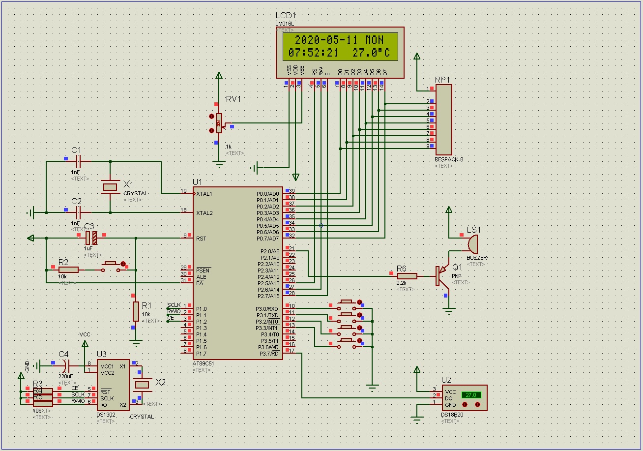

新人一枚,在鼓搗萬年歷時,發現仿真時時間日期都固定顯示05,鼓搗了好久,還是不能發現問題所在,有大佬抬一手么
附上代碼:

ID:213173 發表于 2020-5-11 08:00 | 顯示全部樓層
AT89C51沒有內部eeprom,把與eeprom相關語句屏蔽即可正常顯示
ID:620319 發表于 2020-5-11 12:47 | 顯示全部樓層
wulin 發表于 2020-5-11 08:00
我把在主函數的調用初始化eeprom的語句屏蔽了,eeprom的讀、寫、初始化函數也屏蔽了,還有就是設置鬧鐘時調用的讀、寫語句屏蔽了,但現在還是不能正常顯示,話說程序應該只是設置鬧鐘會對eeprom進行讀寫操作,時鐘的顯示是不會對eeprom進行讀寫操作(沒錯吧)
ID:584814 發表于 2020-5-11 16:50 | 顯示全部樓層
1302的驅動本壇內太多隨便找個能用的就好。
個人建議讀1302不要放在中斷里,中斷是個好東東但里面的東西不宜過多。
