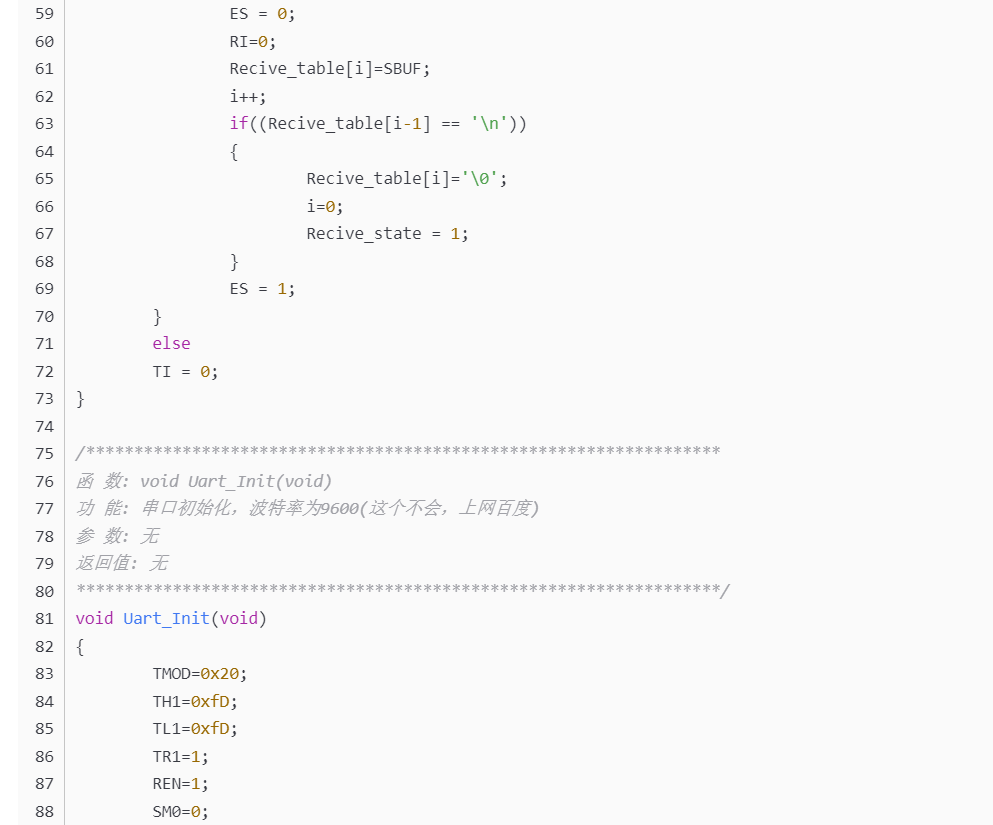

請教壇上各位大佬,一下是編寫的程序

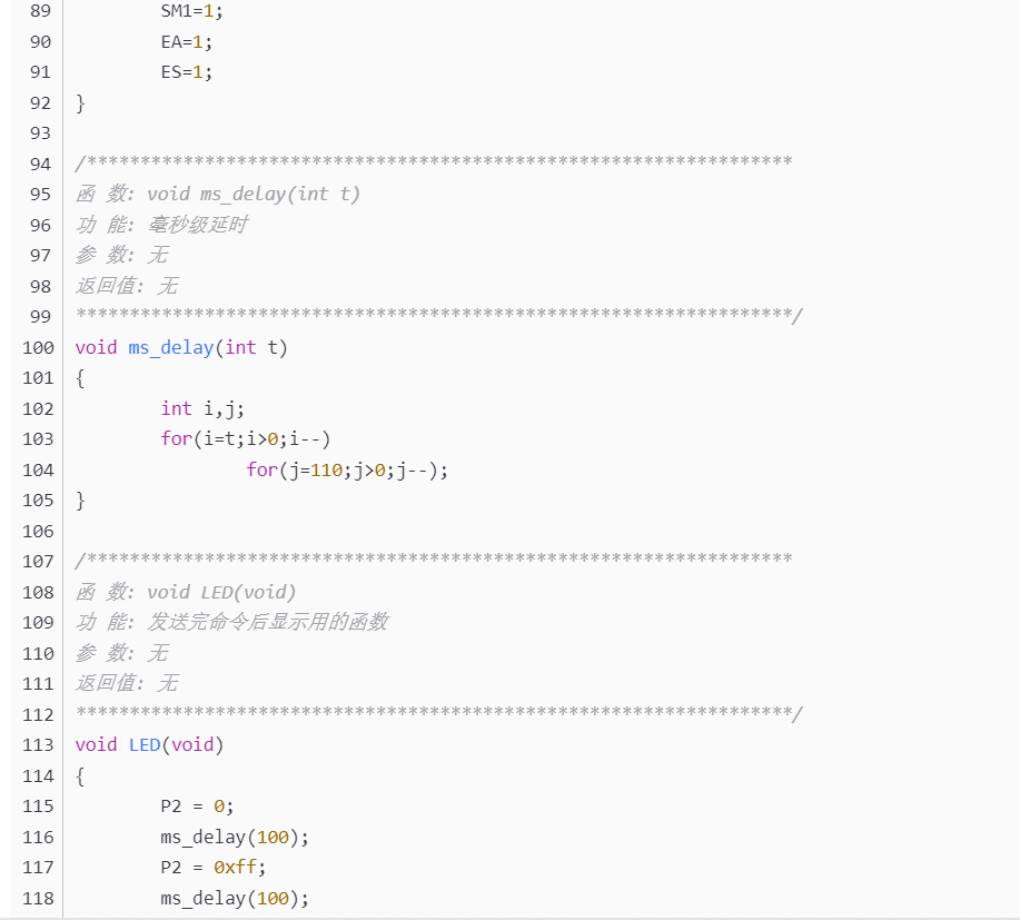

如果這程序在STC12C5A60S2上沒問題的話,那要在STC89C52跑其實基本不用動,只要改下兩個機器周期不一樣導致的時間問題即可
1:根據周期重新計算波特率的重載值;看你的值,直接用11.0592Mhz晶振就是9600bps。
2:根據周期重新計算ms_delay的循環次數。看循環次數也差不多是1ms。
所以程序不用變就行啊。
