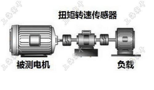

可以用扭矩測試吧

這也不是直接測量呀,單位時間豎直提升重物的質量和通過的豎直距離
ID:70069 發表于 2020-5-7 19:24 | 顯示全部樓層
https://wenku.baidu.com/view/c4a ... 5f312b3169eb6d.html
可以看這篇文章,
功率=力*速度
 P=F*V---公式1
轉矩(T)=扭力(F)*作用半徑(R)------推出F=T/R---公式2 
線速度(V)=2πR*每秒轉速(n秒)=2πR*每分轉速(n分)/60=πR*n分/30---公式3 
將公式2、3代入公式1得: 
P=F*V=T/R*πR*n分/30=π/30*T*n分-----P=功率單位W,T=轉矩單位Nm,n分=每分鐘轉速
單位轉/分鐘  
如果將P的單位換成KW,那么就是如下公式:
P*1000=百度π/30*T*n 
30000/π*P=T*n 
30000/3.1415926*P=T*n 
9549.297*P=T*n 
P為功率,T為扭矩,n為轉速
