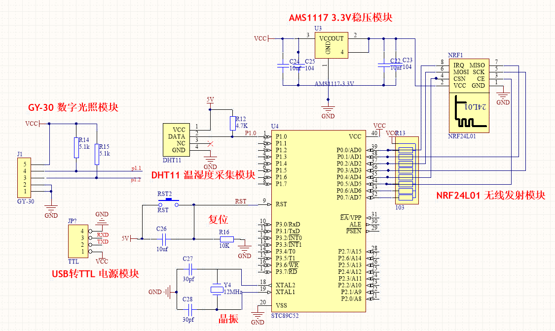

仿照做了一個智能家居,不知道電路有沒有問題,來求助大佬。或者有什么更好的建議。

ID:592807 發表于 2020-5-6 14:12 | 顯示全部樓層
D3時什么led還是紅外接收?
ID:267719 發表于 2020-5-6 14:38 | 顯示全部樓層
疑問:
兩張圖的電源部分AMS1117兩邊的濾波電容負極貌似沒有連接到地?
單片機的EA沒接?
建議:
獨立按鍵的IO口對地加電容硬件去抖。
在直流電機兩端加個小電容,在并個二極管防止感生電壓過高使單片機損壞。
無線模塊是3.3V供電的,單片機是5V供電的,建議信號上串個小電阻保護。
參與人數 1黑幣 +12 收起 理由

ID:420836 發表于 2020-5-7 10:00 | 顯示全部樓層
看起來不錯,但是可能需要修飾細節,如樓上所說的鍵盤防抖,而且,需要檢查LM1117輸出是否滿足所有電路的要求。
