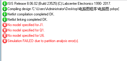

Proteus仿真錯誤怎么改啊?大神幫幫我
ID:742946 發表于 2020-5-2 18:34 | 顯示全部樓層 |閱讀模式
圖片錯誤怎么改啊
ID:342822 發表于 2020-5-2 21:06 | 顯示全部樓層
換其他元件模型試一試

ID:511890 發表于 2020-5-3 17:01 | 顯示全部樓層
網上拿到的圖紙吧?從新從元件庫里拉出J1,Q1,U6替換掉就行了。
ID:342822 發表于 2020-5-3 17:16 | 顯示全部樓層
本帖最后由 taotie 于 2020-5-3 17:51 編輯
張姑娘 發表于 2020-5-3 16:35
你好,您可以幫我調一下嗎,我仿真不出來
U6  74als245用74ls245替換
Q1   直接用PNP替換(在原件庫搜PNP)
J1    不用直接刪除
試一試吧~~記得備份原文件啊
ID:729678 發表于 2020-5-4 05:13 來自觸屏版 | 顯示全部樓層
要注意元件右上角有的會顯示不支持仿真,這類元件不可用
