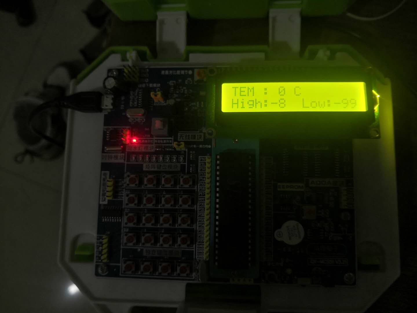

問題:如何將LCD1602第二在修改High值后Low的值不會自動移動位置,Low:-9之后不會...
ID:742007 發表于 2020-5-2 09:26 | 顯示全部樓層 |閱讀模式
問題:如何將LCD1602第二在修改High值后Low的值不會自動移動位置,Low:-9之后不會產生亂碼,在這個代碼基礎上怎么修改可以實現

ID:742007 發表于 2020-5-2 09:30 | 顯示全部樓層
這個是僅僅修改High之之后Low會自動縮進產生亂碼
ID:462827 發表于 2020-5-3 01:00 | 顯示全部樓層
sprintf生成字符串時指定數值的顯示寬度就可以了
